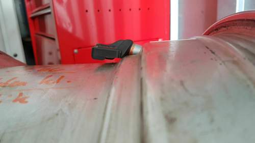

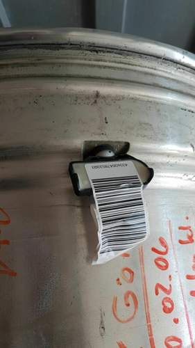

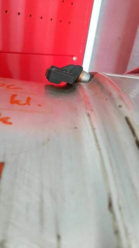

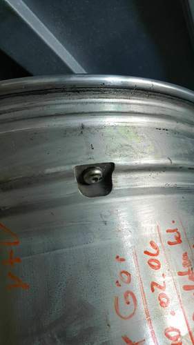

Mein Reifenhändler hat die Alligator Sensoren mit Daten vom Passat MY2016 programmiert und sie werden erkannt. Touareg Daten konnte er nicht einprogrammieren.
Mein Haendler hat das Signal der Original abgegriffen, per Funk, und dann genau diese Codierung fuer die neuen benutzt.
Funktioniert astrein, die Fremdhersteller Ventile sind viel schneller da nach dem Start als die Originalen.
So,
vor ein paar Tagen wurden neue Sensoren von Huf eingebaut (entsprechen wohl dem "VW-Original"); Anzeige sofort da und bis jetzt keine Ausfälle; hoffe das bleibt so.....;-)
