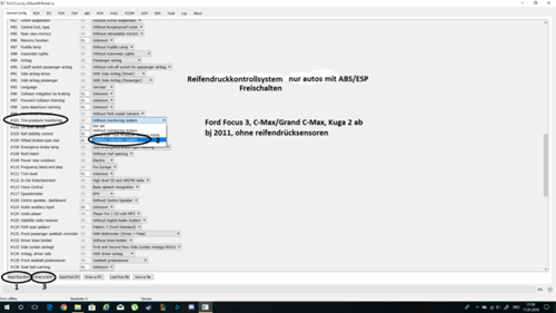

Für alle wer hat ABS mit ESP gibt es Möglichkeit Reifendrucksystem aktivieren !!!
http://m.youtube.com/watch?v=ug0eHMAF54o
Was soll uns das Video jetzt sagen ??
Toll das es möglich ist.
Nur das Wie fehlt
Ebenso Was man zum Wie alles braucht
Weiterhin wo bekommt man das Was zum freischalten?
Hallo hab vorhin an meinen beiden Fofo probiert.
Komme nicht in das Servicemenue rein.
Das Feld "Information " habe ich bei beiden nicht.

Mann muss bei mit vorbei fahren und 15 min Zeit haben. Das war's!
Wo wohnst du denn? :)
Ich weiß immer noch nicht was mir das Video sagen soll :confused:
Mache doch lieber eins von der Freischaltung .......
