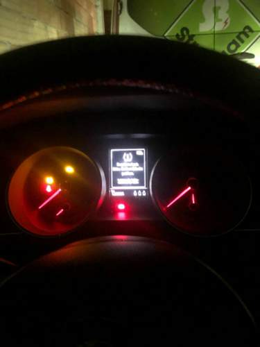

Hallo Zusammen,
ich habe mir letzte woche einen Passat Variant BJ 2015 geleistet.
Der Händler hat neue WInterreifen raufgepackt aber das ganze im System nicht eingelernt.
Jetzt ist es aber so das ich das anlernen unter dem Car menü gar nicht machen kann.... ?!?
Ich sehe zwar die meldung kann aber nicht weiterblättern... also die Pfeile sind nicht da!

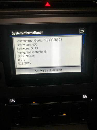

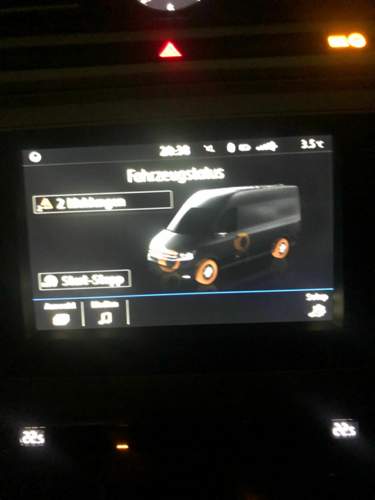

Was auch komisch ist, ist das ich im Car Menü nicht den passat variant sehe sondern irgendeinen transporter.... ?!!
Aktuell peil ich nicht was los ist... !
Wäre schön wenn ihr mir irgendwie helfen könnt..!
LG Robert

Ich würde sagen ab zum Händler er kann erstmal das richtige Fabrikat codieren.
Entweder hat jemand kein Bock auf Passat gehabt und Transporter gewählt, oder dein System kommt aus einem Transporter und wurde in den Passat eingebaut ohne nicht codiert.

Mach dich einfach kurz ein Foto wie dein Menü aussieht. Dann können wir das Rätselraten beenden.

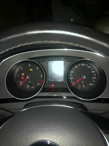

Hier die Fotos ... ich hoffe man kann was erkennen
Themenstarteram 23. März 2021 um 19:19
ich denke ich habe das passiv system....
wie die bilder zeigen wird mir auch nicht der Variant angezeigt sondern ein transporter
denke die software passt nicht...!
kann es sein das bei schwacher Batterie die motorleuchte an is??
das is hinzu gekommen....
Vielen dank
LG RObert
Einen guten Blitz hat Dein Handy.
Und das Kartenmaterial ist von 2015.
Das konnte ich erkennen.

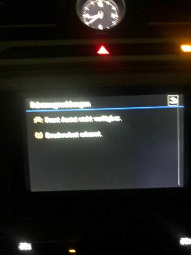

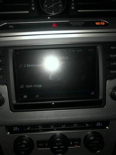

Themenstarteram 23. März 2021 um 19:43
So etz ohne Blitz :)

ach ja acc ist auch nicht verfügbar....
Auch wenn die Bilder nicht die besten sind, sieht es für mich nach indirektem System über das ABS aus. Das heißt du müsstest im Car Menü unter dem Punkt Reifen den Luftdruck bestätigen können.
Themenstarteram 23. März 2021 um 19:56
ja das wollt ich ja machen.... aber ich kann von dem menü aus nicht weiterschalten... wenn ich auf reifen gehe dann hab ich nur die anzeige von den winterreifenund der höchsttemperatur... und das wars
