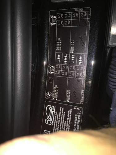

Was sagt denn das Reifenfülldruck- Hinweisschild an der linken Vordertür?
Ich nehme da im Winter immer den Mittelwert aus Normal- und Vollbeladen.
Wenn wirklich viel Schnee auf Strasse oder Schiurlaub, dann lasse ich Reifendruck auf Wert für Normalbeladen ab.

Zu gering ist er, wenn sie sich einseitig abfahren. Und das ist bei den in der Tür abgedruckten Werten schonmal der Fall.
Das ist recht vernünftig und für alle Tage geeignet. Auf dem Reifendruckschild sind die Winterreifen sogar separat erwähnt. Da ist wirklich für jeden was dabei und ich bin mir ziemlich sicher, dass BMW die min. und max. Werte nicht mit dem Schätzeisen ermittelt hat.
