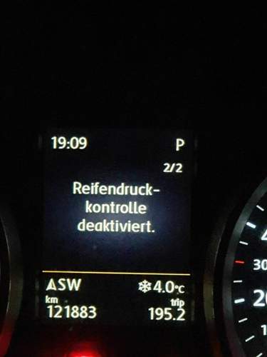

mein Passat hat das Reifendruckkontrolle System deaktiviert selbstständig.
Wie kann sowas passieren und wie kann ich das wieder aktivieren?
Im Auto gibt es nirgendwo einen Einstellungspunkt dafür.
Das Auslesen hat mich auch nicht weiter gebracht kein Fehler vorhanden.

Wie kommst du darauf das es deaktiviert ist?
Steht im Fahrzeugstatus drinnen.

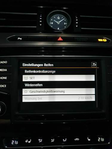

Normalerweise zu finden unter Car - Setup - Reifendruckkontrolle
Habe gerade geguckt.
Nichts zu finden.

Ich meinte wenn du es übers Radio wieder abschaltest. Kannst du „Set“ drücken oder ist es ausgegraut?
Set funktioniert ganz normal.
