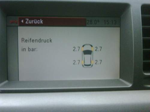

ich habe Fragen zur Funktionsweise der Reifendruckkontrolle mit Sensoren im Passat.
1. Kann man die Drücke der einzelnen Reifen in der MFA+ abrufen, so wie ich es vom Vectra her kenne (siehe Bild)?
2. Muss beim Wechsel von SR auf WR (beide mit Sensoren bestückt) der neue Radsatz in der Werkstatt angelernt werden oder wird der selbständig erkannt?
3. Müssen die Referenz-Drücke irgendwo eingestellt werden?

1) Nein - liegt an der Bauart des Systems. Eine Antenne.
2.1) Nein 2.2)Ja
3) Jain. Ich weiß, dass man Referendrücke via Codierung einstellen kann. Via Taster lässt sich zwischen Voll- und Teillast umstellen.

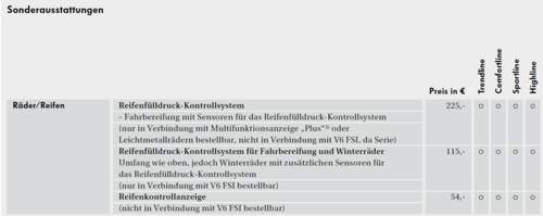

Es gibt 2 Systeme
1. das von Dir beschriebene ( 54€)
2. das mit Sensoren ( 225€)
siehe Sonderausstattungen
Obwohl das System alle 5 Luftdrücke kenne (auch Reserverad) wird das graphisch nicht aufbereitet. Reine Softwarefaulheit.
