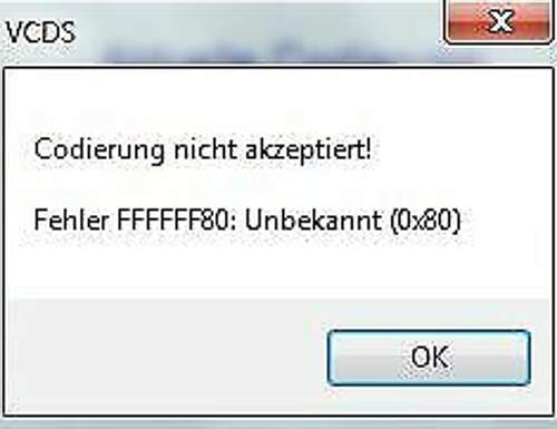

hallo,
ich habe hier einen golf 6 gtd baujahr und produktionsjahr 2012.
ein taster für die reifendruckkontrolle im handschuhfach ist nicht vorhanden, allerdings soll die RDK über die MFA bedienbar sein.
codiert wurde:
STG 03 Bremsenelektronik
Funktion 07 Codierung
Byte 16 Bit 1 und 2 aktivieren
Byte 17 Bit 2 aktivieren
STG 17 Kombiinstrument
Byte 2 Bit 0 aktivieren
STG 19 Gateway
Verbauliste
4C RDK II aktivieren
das problem bei der sache ist, sobald der reifendruck über die MFA resetet/calibriert wird, erscheint die meldung, reifendruck wurde gespeichert.
dann kommt die meldung: reifendruck konnte nicht gespeichert werden. :confused:
hat einer ne idee?
hier noch der scan des schalttafeleinsatzes:
Adresse 17: Schalttafeleinsatz (J285) Labeldatei: PCI\5K0-920-xxx-17.clb
Teilenummer SW: 5K6 920 883 A HW: 5K6 920 883 A
Bauteil: KOMBI H05 0505
Seriennummer: 00000000000000
Codierung: 170F00
Betriebsnr.: WSC 01357 011 00200
ASAM Datensatz: EV_Kombi_UDS_VDD_RM09 A04716
ROD: EV_Kombi_UDS_VDD_RM09_VW36.rod
VCID: 35656D6894F351B0C2A

Hey, ist der Scan vor oder nach dem Codieren?
Den laut dessen Codierung wäre Byte 2 nicht codiert worden.
Zudem scheinst du wohl ein ganz neues Kombi verbaut zu haben was es ab 05/2012 gibt.
Und wurde nicht ab Modelljahr 2013 die Funktion der RDK freischaltung, nicht von VW wieder gesperrt? (<-Meine dieses mal gelesen zu haben.)
Gruß MOEDDA
Nicht alle Probleme lassen sich aus der Ferne zweifelsfrei klären - "Codierung nochmal prüfen" wäre m.E. der vielversprechendste Hinweis, bin mir nicht sicher ob das in VCDS mittlerweile komplett drin ist oder ob nach wie vor manuell angepasst werden muss - bei manueller Ermittlung der Codierung ist es schnell passiert, dass die Zählung nicht stimmt oder die falsche Zählweise zu Grunde gelegt wird.
Ansonsten der Verweis auf folgenden Beitrag, wo schon mal jemand das gleiche Problem hatte:
http://www.motor-talk.de/.../...ontrolle-nachruesten-t2443579.html?...
Falls alles nichts hilft, müsste wohl der Taster nachgerüstet werden. In der Theorie müsste es gehen, aber in der Praxis können kleine Änderungen an den Steuergerätversionen die Funktionalität verhindern.
vg, Johannes

das ist korrekt... der schalttafeleinsatz ist wie das ganze fahrzeug bauahr 05/2012 sprich produktionsahr 2013. wie bereits im ersten posting geschrieben.
der scan ist der "urscan". sprich vor dem codieren den ich hier gepostet habe. doch das spielt in bezug auf die fehlermeldung soweit keine rolle..
die RDK wurde seitens VW gespert!?
wieso das denn?
dann gab es im grunde bei den 2013 modellen gar keine möglichkeit mehr die RDK sowohl ab werk wie auch nachträgich nach zu rüsten, oder wie darf man das verstehen!?
wie sieht es denn dann bei einem golf 6 produktionsjahr 2011/2012 aus!?
wie gesagt, meiner ist baujahr 04/2012 sprich produktionsahr 2012. bei dem sollte es über MFA auf eden fall gehen. doch fehlanzeige.
zugegeben, ich habe die RDK bereits ab werk über den taster im handschuhfach, doch ob taster vorhanden oder nicht, über MFA muss es bei den produktionsjahren 2011/2012 funktioniern..

Mein Golf Modelljahr 2012 wurde ohne Reifendruckanzeige ausgeliefert, besitzt nun aber die Reifendruckanzeige. Bis heute habe ich keine Probleme damit gehabt.
Wieso es bei deinen GTI nicht klappt, kann ich dir nicht sagen, da es vlt. am SW-Stand der betroffenen Steuergeräten liegt. Den diese haben großen Einfluss auf die Funktion.
Am einfachsten wäre es, wenn du mal Aktuelle Logs der betroffenen Steuergeräte postet.
Gruß MOEDDA

Leider helfen die ganzen vorher Scans nicht beim Überprüfen der korrekten Codierung. Hier würde einzig ein vollständiger Auto-Scan helfen, der nach Abschluss der Arbeiten entstand.
vg, Johannes
ok, reiche ich nach ;)
