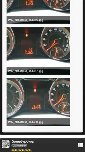

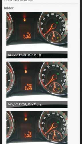

Hallo und guten Abend, wahrscheinlich wurde das Thema schon im Forum behandelt. Ich habe aber trotz Suche nichts gefunden.
Ich habe meiner Frau einen gebrauchten Adam 1,4 gekauft. Er hat ein Reifendruckkontrollsystem, dass über ABS geht. Also ohne die Sensoren in den Reifen. Jetzt habe ich von Sommer auf Winterreifen gewechselt und bekomme nachdem ich die Reifen korkt befällt habe, das Rädersymbol neben der Tankanzeige nicht weg. Ich habe schon versucht es wie in der Beschreibung über den Eco Modus zu machen aber es geht nicht. Was mache ich falsch, oder bin ich nur blöd. Danke für die Antworten

Nein einen Menüpunkt im kleinen Display zum Reifendruck ist nicht vorhanden. Das Display hat nur Tire load learn und dann noch eco , lo und hi. Wenn ich das so richtig gelesen habe. Das Display könnte besser sein.
Und tire learn ist zum Sensoren anlernen!
Zündung an, Handbremse anziehen, zu tire learn scrollen, Set-Taste gedrückt halten und dann mit dem entsprechenden Gerät von vorne links beginnend im Uhrzeigersinn die Sensoren anlernen.
Themenstarteram 5. November 2017 um 20:42
Wie lerne ich sie dann an ohne Sensoren?
