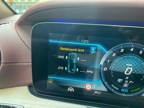

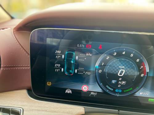

Heute habe ich meine neuen Winterräder auf meine E-Klasse montiert und leider funktioniert ein RDKS nicht, siehe Bilder. Ich habe originale MB-Räder montiert, keine Zubehörräder oder Zubehör-RDKS.
Reifendrücke habe ich neu angelernt, aber ein RDKS bleibt tot.
Muss man ev. ein spezielles Anlernprozedere der RDKS durchführen?
Kann man bei einem Reifenhändler oder einer Vertragswerkstatt die Funktion des RDKS testen lassen?

da die RDKS vorprogrammiert sind (sonst würde keines der RDKS Module den Reifendruck anzeigen), ist keine besonderer "Anlernprozedur" notwending. Wenn die Sensoren vorprogrammiert und intakt sind, wird der Reifendruck nach kurzer Fahrt auch angezeigt.
Anhand der Bilder würde ich einfach davon ausgehen, dass das eine hintere RDKS defekt ist.
Ob man bei einem Reifenhändler oder einer Vertragswerkstatt die Funktion des defekten RDKS testen lassen kann weiss ich nicht. Denke aber schon das sowas möglich ist. Frage ist, ob die Kosten dafür lohnen.
Gute Schrader RDKS für den W213 bekommt man als "vorprgramierten" 4er Satz schon für unter 100€. Ein einzelner wird dann so um die 30€ liegen nehme ich an.
Vieleicht einfach 1 neuen Sensor kaufen und austauschen lassen. Ist natürlich "ärgerlich", wenn man den Rädersatz privat gekauft hat im "guten Glauben", dass alles in Ordnung ist.

Bis die Daten der drei anderen RDKS-Sensoren angezeigt werden, vergeht eine wirklich extrem lange Fahrstrecke. Wahrscheinlich weil vergeblich versucht wird, die Daten des vierten, nicht funktionierenden Sensors auszulesen.

… komisch, in der Mercedes me-App werden vier aktuelle Drücke angezeigt, jedoch mit dem Hinweis "Reifendruck niedrig"!?
Hhhmmm....schon komisch. Ob ich der ME App da immer vertrauen würde weiß ich nicht. Oft wird mir auch in der ME App angezeigt "Fenster offen", aber wenn ich das kontrolliere, sind alle Fenster geschlossen.
Ich würde eher dem "Widescreen" glauben schenken. Selbst wenn nur niedriger Luftdruck auf dem Reifen wäre, würde dieser ja auch im Display angezeigt werden.
Einfach den RDKS den du geschickt bekommst austauschen lassen und dann sollte auch der 4te Reifen erkannt werden.
Aber mal ne Frage, es wurde geschrieben, dass die Räder/Reifen persönlich abgeholt wurden. Warum nicht nochmal hin und den Händler vor Ort das RDKS tauschen lassen?
Mfg
Ich glaube, die Mercedes me-App übernimmt den Druck des rechten hinteren Rades auch für das linke hintere Rad, wo der Sensor tot ist. Die angegebenen Drücke hinten li & re sind nämlich nach jeder Aktualisierung völlig identisch, was ja eher unwahrscheinlich ist.

Hatte das gleiche beim letzten Tausch au die Winterreifen. 1Sensor (wie bei dir Hinten rechts) kaputt. Gleiche Anzeige. Sensor getauscht - alles wieder o.k.

Heute war ich bei einem Reifenhändler und wollte nur mal kurz testen lassen, ob der tote Sensor wirklich keine Signal sendet. Ergebnis: Klar, kein Signal.
Der Reifenhändler bot mir an, den Sensor schnell zu tauschen (trotz voller Werkstatt). Nun ist zwar kein Schrader-Sensor mehr drin, sondern ein Alligator Ball-Joint RS3. Aber alles funktioniert wieder.
Kosten gesamt: € 117,-.
Den Ersatz-Sensor vom Händler, bei dem ich den Radsatz gekauft habe, kann ich vlt. später mal gebrauchen.
