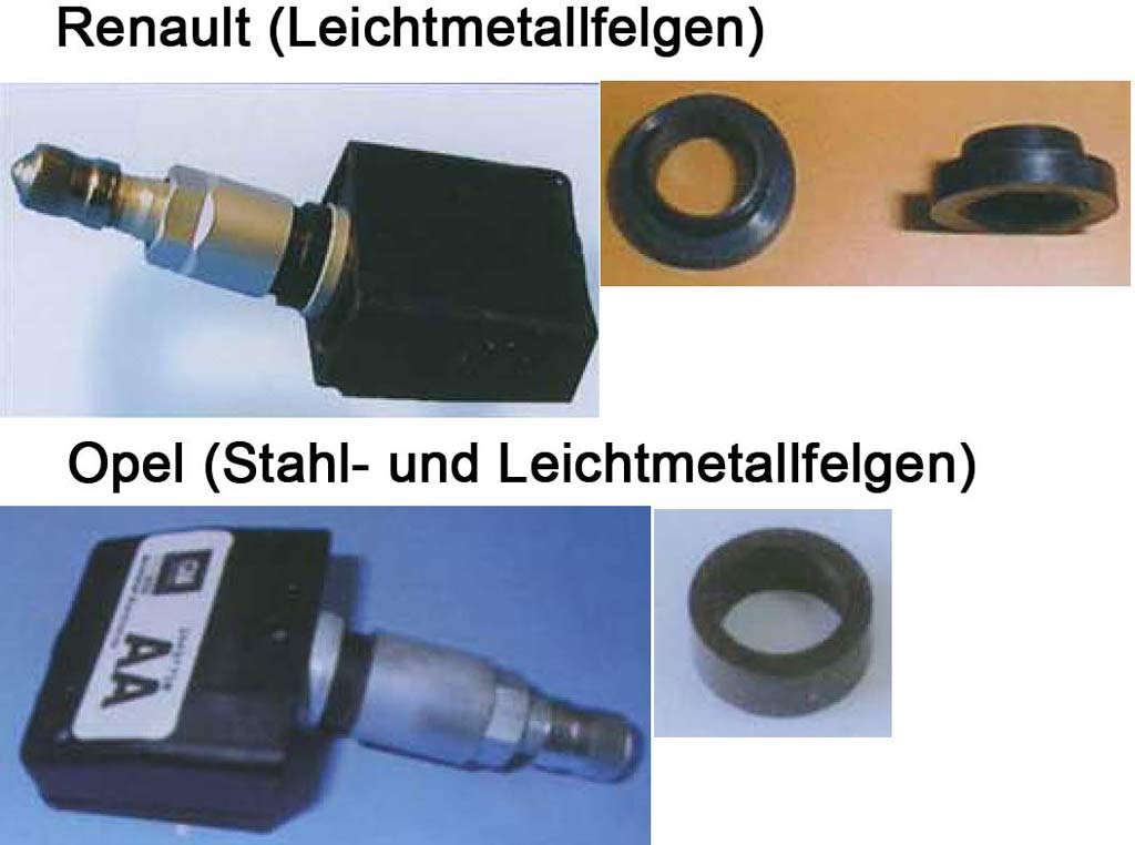

habe mir jetzt gebraucht bei 3.2.1.... 225/45/18 OPC 11 Sternfelgen zugelegt, jetzt meine Frage kann man sehen ohne das man die Decke abziehen lassen muß ob hier diese Reifendrucksensoren drin sind, der Verkäufer sagte er wisse es nicht da er das System nicht im Auto hatte und auch er die Felgen gebraucht gegauft hatte? Sieht man das am Ventil evtl. Habe ein Ventil drin mit siberner Kappe und um das Gewinde eine dicke Mutter wenn das hilft?!

Die Sensoren kannst Du Dir hier mal anschauen. Diese Aluhülse mit Sechskant am äußeren Ende haben nur die RDKS-Sensoren. Ob es ein AA-Sensor, oder ein AC-Sensor ist, kann man leider von außen nicht erkennen.

Hallo
Danke für die Info genau so eine Muternhülse haben die drauf. mhhh

bitte nicht zu früh freuen.
Seit Jan 04 werden neuere RDKS Ventile beim Vectra/Signum verbaut, die nicht mehr zu den Sensoren der BJ 2002-2003 passen !

Das legt die Vermutung nahe, daß es sich um die neueren Sensoren handelt. Interessant wäre, ob man in ein MY<4,0 ein RDKS-System aus MY4,5 einbauen könnte. Dann würden die neuen Sensoren ja funktionieren. Die restlichen Steuergeräte sollten das MY4,5 ja vielleicht vertragen.

da die Reifen von Brig... sind und das wohl der Erstausrüster dafür ist denke ich das die Felgen so +/- aus dem MY 2006/2007 sein könnten somit habt ihr Recht da sind dann 100%tig die AC´s drin mhhhh kennt jemand ne Möglichkeit das neue System in ein MY03 zu bauen? Ich habe BC/2015/CID drin, nur so als Info.

Aber bei normalen Ventilen wird doch von außen nicht so eine Kontermutter mit drangeschraubraubt, oder???
Habe ich zumindest so noch nicht gesehen. Um Sicherheit zu haben, ob die Felgen Druckventile haben, eben erstmal nur eine Felge wechseln und ein Stück fahren.
Bei Gummiventilen nicht, es gibt aber auch sogenannte Metallventile, die sehen von außen ähnlich aus wie die TPMS Sensoren...
