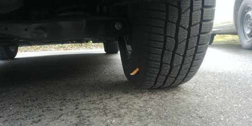

ich bin unglücklicherweise mit einem Reifen gegen einen Bordstein gekommen.
Die Flanke ist jetzt beschädigt, ein Stück vom Reifen hat sich gelöst, aber man sieht nicht das Gewebe.
Sollte ich den Reifen ersetzen oder kann ich den drauflassen?

mir ist gestern was blödes passiert: Beim Einfahrt in die Tiefgarage bin ich zu früh nach links ausgeschert (mir kam ein Fußgänger entgegen dem ich Platz machen wollte), und mit dem linken Hinterreifen an einer Betonschwelle entlanggeschrammt. Gefahren bin ich dabei nur Schritt (war direkt nach dem Anfahren vor dem Tor).
Luft verliert der Reifen zumindest dem optischen Anschein nach keine. Die Beschädigung ist nur seitlich, das Gummi blättert etwas ab.
Ich hab mal ein Bild angehängt.
Muß ich überhaupt aktiv werden, hat die Beschädigung eine Auswirkung auf den Reifen, die Lauffläche ist ja unbeschädigt. Oder kann man das reparieren? Oder meint ihr es ist ein Komplettaustausch notwendig?
Hab halt die Sorgen wenn ich zu nem Reifenhändler gehe will der mir nur gleich 2 neue Reifen verkaufen.

Das schaut bitter aus, da erkennt man ja das Gewebe.
Nicht mehr damit fahren, Tauschen !
[Von Motor-Talk aus dem Thema 'Reifen seitlich leicht beschädigt - nichts machen, reparieren oder Austausch?' überführt.]
Totalschaden - eine Instandsetzung ist nicht möglich.
Der muss getauscht werden.. An einer Reifenflanke ist eine Reparatur nicht möglich... Würde mit diesem Reifen auch nicht mehr fahren...

Danke für eure Antworten... ja, es sind die Winterreifen... sind seit 3 Tagen drauf...
ziemlich bitter, da die Sommerreifen eh runtergefahren sind und getauscht werden müssen... und dazu die Reifengarantie für die Winterräder vom ATU vor 2 Wochen abgelaufen ist...

Ich finde das Bild aber ungünstig...mehrere Bilder von mehreren Perspektiven wären besser...auch in der Vergrößerung sehe ich KEIN Gewebe...

Hab nen neuen drauf machen lassen - 75 Euro hat mich der Spaß gekostet incl. Montage. Wenigstens meinten die beim ATU ein neuer tuts auch, weil der andere noch so viel Profil hatte.

Wenn es mein Auto wäre, würde den Reifen definitiv ersetzen. Der Schaden ist dort an der Sensibelsten Stelle wo es nicht nur keinen Stahlgürtel sondern nur eine dünne Gewebeschicht gibt, sondern die auch dauerhaft durch Kurven und Bodenwellen bewegt und belastet wird.
Je nach dem wäre zu überlegen ob man nur das betroffene oder Beide Räder der Achse tauscht. Wie alt ist der Reifen und wie viel Profil hat er noch.

(...) Das auch, weil man es auf dem Foto nicht einschätzen kann.
Ein besseres Foto würde für eine Aussage gut tun.

Also der Reifen ist 2 Jahre alt und hat ca. 22.000km gelaufen.
Vom Profil her würde ich noch mindestens 6mm schätzen, kann erst morgen messen.
Ich hab allerdings letzten Monat schon den hinteren rechten Reifen gewechselt, da ich mir da auch die Flanke kaputt gefahren hab. :rolleyes:
Müsste ich denn jetzt direkt alle 3 Reifen wechseln lassen, oder geht das in Ordnung, wenn ich auf der rechten Fahrzeugseite 2 neue Reifen habe und auf der anderen 2 alte?
Auf Sommerreifen wechseln geht nicht, das sind Ganzjahresreifen. :D
20160510-140835
Ne, nach Möglichkeit auf einer Achse immer zwei gleichwertige Reifen, also nie rechts neu und links alt, sondern maximal hinten neu und vorne alt oder eben umgekehrt, wobei das vielleicht vom Fachmann beurteilt werden sollte. Der sagt dir dann, was am Besten ist.
Ich würde die 2 neue auf die Antriebsachse setzen und dann eines von den linken Reifen drehen lassen und hinten montieren lassen.
