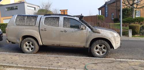

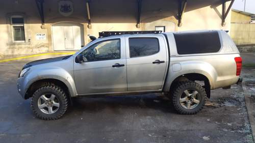

Morgen, ich würde mir mal die Seite reifen-4x4.de anschauen. Bei der heutigen Dakar fahren viele das Profil vom BF Goodrich AT KO2. diese Reifen gibt es auch in runderneuert und billiger als die von den Premium Marken. Ich selbst fahre diesen Reifen Malatesta KODIAK 255/65 R17 110 T auf einem Isuzu D-Max von 2014 jeden Tag
