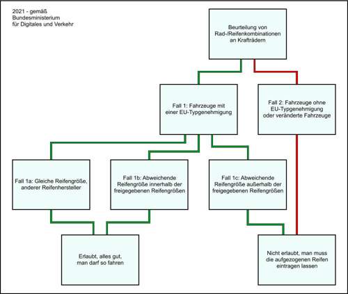

Wahrscheinlich wurde die Thematik hier irgendwo schonmal durchgekaut.
Bei Fahrzeugen ohne EU-Typgenehmigung gilt ja, dass andere Reifen als in den Papieren eingetragen sind, eingetragen werden müssen. Gilt das nur für den Reifenhersteller oder auch für den Reifentyp bzw. das Modell/Serie etc?
Ich sehe folgendes Problem:
Bei einem Fahrzeug Bj. 1998 sind drei oder vier genaue Reifen, also Hersteller und Modell, eingetragen, die heute nicht mehr auf dem aktuellsten Stand sind oder gar nicht mehr produziert werden. Wenn ich auf das Fahrzeug nun einen Reifen aus aktueller Produktion montiere, muss ich den dann eintragen lassen? Das ist doch vollkommen bescheuert. Vor allem kann ich das ganze Prozedere dann ja wieder machen, wenn ich mit den frisch eingetragenen Reifen doch nicht so zufrieden war und z.B. nach einem Bridgestone mal einen Pirelli probieren möchte.
So ist es, der Reifen muss eingetragen werden!

Es geht um ein Krad ohne EU-Typgenehmigung, damit dürfte eine Reifenfabrikationsbindung gemäß Betriebserlaubnis eingetragen sein. Im Fahrerhandbuch sind z.B. die Hersteller, Model und Größe hinterlegt, der TÜV kann aber auch die Betriebserlaubnis einsehen. Mit diesen Reifen ist man legal unterwegs, wenn es die heute noch gibt. Dann gab es noch die Reifenfreigaben der Hersteller, die mittlerweile aber nur noch Altpapier sind. Es gibt nur noch eine Bereifungsempfehlung der Hersteller, welche jedoch die Eintragung bei einem Krad ohne EU-Typgenehmigung nicht ersetzt. Man lässt die Reifenfabrikationsbindung aus- und den aktuellen Reifen eintragen und gut ist es.

Die Quelle wurde doch schon benannt, vielleicht solltest du dem
Link
folgen und mal lesen:
Fall 2: Fahrzeuge ohne EU-Typgenehmigung oder veränderte Fahrzeuge
Bei Fahrzeugen, die nicht EU-typgenehmigt sind (z. B. Genehmigung nach § 20 o. § 21 StVZO) oder an denen relevante Veränderungen, die Einfluss auf die Rad-/Reifen- Eigenschaften bzw. ihren notwendigen Freiraum haben, vorgenommen wurden, wird ein Reifen verwendet, der nicht in der ZB Teil I genannt ist.
Beurteilung:
Dies ist nicht zulässig. Die Betriebserlaubnis des Kraftrads erlischt gemäß § 19 Abs. 2 Nr. 2 StVZO, sofern kein Nachweis über die Zulässigkeit der Änderung gemäß § 19 Abs. 3 Nr. 1 bis 4 StVZO vorliegt oder die in den vorgenannten Nachweisen eventuell genannten Auflagen und Hinweise nicht beachtet wurden .....
Selbst habe ich auch ein Krad ohne EU-Typgenehmigung, mit einer eingetragenen Reifenfabrikationsbindung. Laut Betriebserlaubnis sind folgende Reifen in den Größen 110/80 vorne und 160/70 hinten möglich: Dunlop K505F/K505, Bridgestone G547/G548 und Metzeler ME33 /ME55.
Möchte ich nun einen Bridgestone T31 in der entsprechende Größe fahren, muss der auch namentlich eingetragen sein und nicht nur die Reifengröße!
Aber anscheinend verstehst du den Text aus der Weiterleitung anders, warum?
