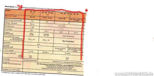

Werde gleich mal ein paar Daten aus meinem Bordbuch einscannen
Möglich das es dir weiterhilft
Deiner müsste nach deinen Angaben der B/C 57A sein ,mit dem E7F Motor, austattung RC-RL-Be Bop-RN oder RT

von dem scan kann ich sagen müßte tatsächlich der B/C 57A sein mit dem E7F Motor,allerdings habe ich 1149 hubraum,nicht wie auf dem scan 1171 :confused:
