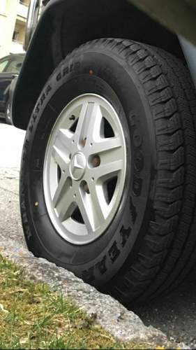

...für kaum ein Auto gibt es soviele Möglichkeiten für Reifen-/Felgenkombinatiuonen wie für die G Klasse.
Ich hab grad ein 20 Jahre altes Modell erstanden und die aufgezogenen Reifen waren nicht eingetragen. Im Brief waren nur 205/R16 104S vermerkt, die gibt es heute fast nicht mehr zu kaufen.
Also ab zum MB Händler, der hat mir anstandslos ohne Berechnung das aktuelle offizielle G Klasse Reifengutachten ausgehändigt. (Da steht drin, dass man diesen Zettel vom Händler abstempeln lassen muß, das ist NICHT nötig).
Neue Reifen drauf mit Wunschgröße 265/70 R 16 auf Standardfelge 7,5Jx16H ET 63. Bitte beachten, dass die Radkastenverbreiterung ausreichend ist. Danach bin ich von der Reifenmontage mit GPS Kontrolle zum TÜV geeiert und habe festgestellt, dass die Tachoanzeige nun genau paßt (Die Geschwindigkeitsanzeige darf nicht zu wenig anzeigen!).
Beim TÜV wurden die Felgen und Reifen sowie der Radkasten kontrolliert, wegen der Tachoanpassung habe ich den TÜV Prüfer zur Probefahrt mit GPS eingeladen, dieser hat abgewinkt und für 41,80€ die Änderungsabnahme durchgeführt. TÜV Zettel bei den Fahrzeugpapieren mitführen, die meisten Zulassungsstellen tragen die geänderten Reifen NICHT mehr in die Papiere ein, ggf. mit seiner Zulassungsstelle Rücksprache halten.

Ich meine, Jeenz hat G500 mit dem Schlechtwegefahrwerk (wie der Prof)..wenn ich das mal richtig gelesen habe...
Wie schon geschrieben, von MB gibt es nichts und bei den aktuellen noch weniger. Da wurde der Deckel auf den Topf geklebt ... Früher war alles anders, besser usw....aber das war eben früher. MB hat jeden G als eigenes Baumuster zertifiziert und was auf den einen geht, zickt der TÜV beim anderen herum weil die Gutachten "nicht passen"....
So toll das Schlechtwegefahrwerk mit den 265-70-16 ist, er ist für hohe Zuladung konzipiert.
Also, eintauchen der Federn durch Beladung. Ob man das jetzt macht oder nicht, ist ja hier egal.
Der 265-70-16 Reifen von BFG als AT ist definitiv Weltreise- bzw. Wüstentauglich. Ist schon gut.
Aber, ich kenne einige, die finden nach einer gewissen Zeit, dass ihr G damit zu hochbeinig dasteht, bzw. die Reifen etwas verloren wirken. Also, ein optischer Makel, eine Störung, die Linie stimmt nicht oder wie auch immer...
Abhilfe 265-75-16, das schaut dann stimmig aus, ich meine ORC hat da sicher Gutachten bzw. Einzelabnahme.
Alternativ (nur damit's mal geschrieben steht):
Die aktuelle 7,5x18 ET43 MB Felge mit BFG/Yokohama in 265-65-18
Ist genauso vom Abrollumfang, habe auch Prof's damit gesehen.
Wobei natürlich auf afrikanischer/australischer Wellblechpiste die 75er Flanke deutlich komfortabler in der Dämpfung ist....aber der Schweizer Strassenbau ist Weltklasse, da ist jeder Kanaldeckel auf Oberkante Teer... :D
