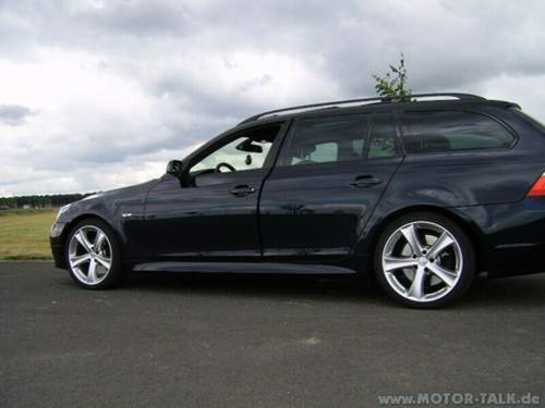

Ich möchte meinem E61 Bj. 2008 gerne die Mischbereifung Vorn 245mm und Hinten 275mm,
in 18 oder 19 Zoll, gönnen.
Aussage BMW ist bekannt nur 245mm auf dem E61, aber mein TÜV Berater sagt es ist mehr möglich.
Frage ist diese Kombination nur mit Spurplatten (wenn bitte Größe) möglich.
Bördeln kommt nicht in Frage.
Bitte nur Leute die Erfahrung damit haben antworten und gegebenenfalls diese Kombination selber fahren.
Danke für Eure Mühe schon mal im Vorraus
Gruss der Sachsen 5er

Ich habe auf meinem E61 hinten die 275er Schlappen auf den M172er Felgen mit 30mm Achsverbreiterung. Alles ohne Kantenumlegen, etc. Alles vom TÜV SÜD eingetragen worden.
Felge VA: 9,5x19" HA 10,5x19"
Ob Du eine Achsverbreiterung brauchst hängt von der Einpresstiefe ab. Bei den M172 Felgen 10,5x19" hinten müssen zwangsweise Spurplatten verbaut werden da die Einpresstiefe 32 beträgt.
Du kannst aber hinten die M172 mit 9,5x19" und den 245 Walzen nehmen. Da ist die Einpresstiefe 18
So musst Du mein FL E61 nicht mal zum TÜV, da von BMW schon freigegeben.
Beim VFL musst Du zum TÜV und Sondergutachten machen lassen.
Die Achsverbreiterung muss auch noch eingetragen werden.
Weitere Infos: einfach in der SuFu M172 eingeben. Da steht alles super beschrieben.
