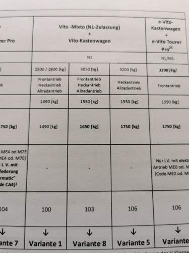

Evtl. Umbereifen auf 235/55R17 mit 103er Traglast.
Vito Mixto wird vermutlich aber 1750kg Traglast auf der Hinterachse haben.
Da müsste man mal ganz genau die Liste durchackern: https://www.mercedes-benz.de/.../V-Klasse_Vito_Marco_Polo_BR_447.pdf

Was für eine Traglast benötigst Du denn tatsächlich? Ich frage, weil in meinem Kfz-Schein beispielsweise nur 225/55 R17 C 104/102H (also C- bzw. Transporterreifen), im CoC aber sehr wohl u.a. auch 225/55 R17 RF 101V (wobei RF bekanntlich XL entspricht) angegeben ist.
