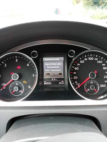

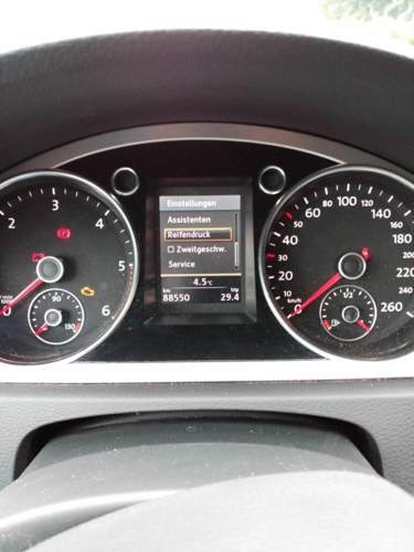

Themenstarteram 28. April 2015 um 13:20
Danke für die schnelle erste Antwort. Leider taucht auch in der MFA kein Punkt dazu auf. Wie gesagt, mittels VCDS die Codierung im STG um 2048 erhöht und ide Codierung wurde akzeptiert, jedoch kam kein "Gong" und auch keine Anzeigen.
Aber der Hinweis dass das in der MFA auftauchen sollte war schon mal gut, danke.
Da ich gerade mein Auto für eine Dienstreise belade habe habe ich mal zwei Fotos gemacht wie es bei der RDK low aussehen sollte.;)
Ist direkt im Hauptmenü bei den Einstellungen.
Img-20150428-154856
Img-20150428-154905
Themenstarteram 28. April 2015 um 14:00
Vielen Dank. Diese Anzeige taucht nicht auf. Aber Du hast die RDK vermutlich auch schon ab Werk?
