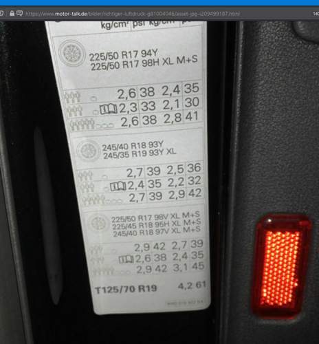

Servus zusammen,
ich habe mir Sommerräder in der Größe 235/35 R19 geholt und heute montiert.
Auf der Innenseite der Fahrertür steht zu dieser Größe kein vorgeschlagener Luftdruck.
Im Netz und auch hier im Forum konnte ich verschiedenste Angaben von Vorne-/Hinten-Kombinationen finden.
Hat jemand mit o.g. Rädergröße und unterschiedlichen Luftdrücken bereits Erfahrungen gesammelt?

Ich hab mal eine Rad/Reifen Freigabe von Hankook bekommen, für meinen alten A4 B8 V6 TDI. Da hatte ich auch 235/35 R19 anfangs drauf.
Dort stand zwischen 2,8 und 3,2Bar drauf.
Aktuell am B9 2.0 TFSI fahre ich mit 245/35 R19 2,8Bar vorne und 2,6Bar hinten.
Wieviel bar sind denn bei dir drauf?
Ah, der 235er ist wegen der ET35 verbaut.
Ist das ein XL Reifen?
Wenn ja, dann 2,9bar laut Conti.
Wenn nein, dann Minimum 2,5bar bei halber Beladung, da du mit dem 91er Lastindex die 1215kg Achslast der HA mit fast 240km/h möglicher Höchstgeschwindigkeit fast ausreizt.

Klar XL Reifen, anders gibt's den garnet.
Weniger als 2,8Bar würde ich den auch nicht fahren. Die Gefahr wäre mir zu groß, dass der Reifen dann Schaden nimmt.
Danke für die ganzen Antworten!
Habe vorhin auf alle 4 Reifen 2,9 bar draufgehauen.
Eventuell gehe ich noch auf 3,0 hoch, mal schauen wie er sich fahren lässt.

Wenn ich das richtig sehe, schlägt Conti sogar 3,1 Bar vor.
Nein, steht in der Überschrift. Das ist die Vorgabe für die Verwendung am Anhänger und Wohnwagen.
@HelmiCC schrieb am 31. März 2022 um 07:23:00 Uhr:
Oh mann... Man muss nur richtig lesen... Dank dir!
