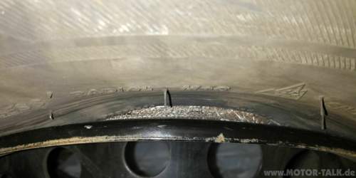

meine Frau hatte heute eine Reifenpanne. Also kein langsamer Verlust sondern von einer Sekunde auf die andere Innerorts ohne jegliche Fremdeinwirkung.
Die Kompletträder wurden im November 2017 gekauft, sind also gerade mal 5 Monate alt.
Erst hat sie mir ein Foto geschickt von einem kleinen Schaden an der Radzierblende, der Felge und dem Reifen und da war mir klar, sie ist irgendwo drüber gefahren. Aber dem ist definitiv nicht so.
Habe mir gerade den Reifen angeschaut und sowas habe ich noch nie gesehen. Sieht so aus als hätte sich der Reifen an der Kante einfach "aufgelöst" bzw als hätte sich der Gummi vom Gewebe gelöst?
Ein Fachmann hier der mir näheres sagen kann? Werde das natürlich beim Onlinehändler reklamieren.
Es handelt sich um Bridgestone Blizzark Reifen (die ersten Markenreifen meines Lebens...)
Der "Bordsteinschaden" ist an einer ganz anderen Stelle am Reifen, die Radzierblende ist nicht verkratzt, sondern von aussen eingedrückt. Meiner Meinung nach kommt dieser Schaden daher, dass meine Frau mit dem Platten über einen abgesenkten Bordstein gefahren ist um dort anzuhalten. Der Bordsteinschaden ist meiner Meinung nach also erst NACH dem eigentlichen Problem passiert und dort ist zwar der Gummi kaputt, aber da ist kein Loch, da ist keine Luft ausgetreten. Die ist ganz eindeutig dort entwichen wo auf dem Foto zu sehen.
Bin für jeden Hinweis dankbar.

Auf dem Bild sieht man recht wenig, aber für mich sieht das so aus, als hätte der Reifenmonteur den Reifen beim Montieren nicht ins Tiefbett gedrückt und die Maschine hatte genug Kraft, um den Reifen an der Wulstzehe zu beschädigen. Sehr praktisch für den Monteur ist, dass man das nicht gleich sieht, weil der Schaden vom Felgenhorn verdeckt wird.
Besseres Foto habe ich leider nicht, man kann es nicht besser fotografieren.
Also Anfangsverdacht Montagefehler, wie ich schon vermutet hatte?

Ja, sieht am ehesten nach Wulstschaden durch Montagefehler aus.
Was natürlich auch sein kann, wenn beim Demontieren (z.B. um den Reifen beim Matchen zu drehen) die Schaufel an der Seitenwand angesetzt wurde, statt den Wulst zu drücken.
Oder aber DEMO-Reifen, die nicht fachgerecht demontiert waren....
OK, danke für eure Antworten. Ihr habt mich in meinem Verdacht bestätigt und ich werde den Reifenhändler damit mal konfrontieren.

Das stellen wir uns an der Stelle mal lieber nicht vor. Eventuell fährst du mal mit dem kaputten Reifen noch zu einem Reifenfachmann und läßt den mal draufschauen, vielleicht kann der dir ganz genau sagen, wie es zu dem Defekt kam, dann hast du eine bessere Verhandlungsposition für die Reklamation.
