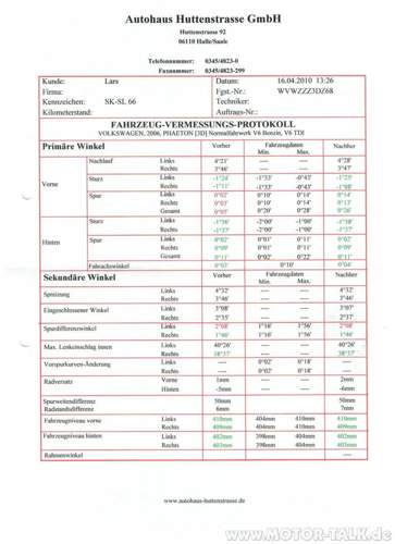

haben mit meinem Dicken ein kleines oder großes Problem mit den Reifen.
Die Aussenkanten an den vorderreifen verschleissen deutlich mehr als das restliche Profil.
Habe allerdings im Januar beim freundlichen die Spur vermessen und einstellen lassen.
es wahr allerdings nichts zu beanstanden.
Ich fahre einen V6 TDI Bj/11/2004 Reifen original 18 Zoll ich glaube Inovation mit 255/45 R18 103Y Bridgestone.
vieleicht kann mir ja einer weiterhelfen, warum bei dem Wagen besonders die Aussenkanten einen wesentlich höheren verschleiss aufweisen. Oder Liegt es generell am Fahrwerk.
Viele Grüße aus Remscheid

Fahr mal zum Reifenfritzen und zeige ihm das. Die können die Spur entsprechend verstellen.

Damit habe ich bereits Erfahrung. Wichtig bei der Einstellung ist natürlich vor allem, dass der Wagen "austariert" ist. Hinstellen, Ausmachen und Einstellen funktioniert nicht. Ich garantiere aber, dass es so laufen wird. Bei mir musste trotz meinem Hinweis an den Feundlichen ("Na hören se mal, wir machen sowas doch jeden Tag...") nochmal nachgestellt werden, weil wohl eben dieser Punkt nicht beachtet wurde.

Schau mal hier, da wurde das Thema auch ein bisschen behandelt, vielleicht hilfts dir ja weiter, ansonsten hat ein Vermessungsprotokoll wie angehangen auszusehen. Hatte letztes Jahr genau die Aussenkanten weg, seit dem Einstellen dieses Jahr sind die Reifen perfekt und schon über 10.000 km wieder gelaufen ;)
LG Lars
Spurvermessung160410a
