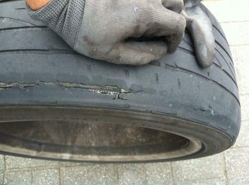

die Reifen haben noch ca. 5mm Profil und sind von der Innenseite stark abgefahren. Ich muss die Reifen daher nun wechseln da die schon an zwei Stellen aufgerissen sind Lässt sich am w211er an der Hinterachse der Sturz vernüftig beim guten Reifendienst und 3D Anlage einstellen oder muss ich damit leben? Übrigens mit meinen 16ern 225 ist alles einwandfrei, nur bei den Breitreifen.

Dann lass es meiner Meinung nach bei Mercedes einstellen !
Aber bitte mit "neuen" Reifen !
Die Hinterachse sollte aber im Vorfeld auf Defekte hin überprüft werden , lass nachschauen ob alle Lager der Sreben und Halter noch nicht an der Verschleissgrenze sind !
Nicht selten sin die hinteren Traggelenke schuld , Tausch leider nur mit komplettem Träger !

die rechte Seite fährt sich etwas stärker ab. Nur bei MB vermessen und einstellen?, dann bist locker 350 los und wenn paar Wochen später was an Achsteilen wieder defekt ist, kannst alles nochmal machen. Traggelenke Hinterachse, würde doch poltern oder?
Sturz lässt sich generell Hinten nicht einstellen? hast auch 265er Hinten und wie ist es bei Dir?

Der Federhalter/Querlenker hinten kostet pro Stück 200€. Bei Stahlfederung kann man die Lager wechseln. Bei Airmatik oder T- Modell leider nicht. Das prüfen der Hinterachse sollte unbedingt bei entleertem/drucklosem Federbein passieren. (rede hier nur von Airmatic). Da ist sonst soviel Druck drauf,das man kaum was feststellt. Falscher Sturz kann nur am Verschleiß oder Unfall oder Meinungsverschiedenheit mit Bordstein liegen.
Bis auf obigen Querlenker und Zugstange kann man hinten alles ohne großen Aufwand selber wechseln.

Ja geht, da diese aus Stahl sind. Bei Airmatik sind die aus Alu und würden beim Auspressen leiden.

Habe kürzlich mit einem TÜV-Prüfer darüber gesprochen, da auch meine Reifen innen deutlich schneller abfahren als außen (VA 245 40 18 / HA 265 35 18).
Anscheinend ist das beim 211er recht typisch aufgrund der Achsgeometrie in Kombination mit breiteren Reifen. Solange das Profil des rechten und linken Reifen gleichmäßig innen mehr abläuft ist das unbedenklich und da muss nicht unbedingt gleich neu vermessen werden meinte er.
Mit der Kombination VA 245 40 18 / HA 265 35 18 habe ich ebenfalls auf der Hinterachse innen ein wenig mehr Verschleiß als außen, konkret sind z.B. 3 mm innen bei 3,5 mm außen erreicht, wenn ich den Reifen wegwerfe.
