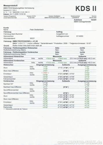

Da gibts auch ein paar Bilder von meinen Reifen... Laut :) war der Sturz an der Achse nicht stimmig.

bei meinem X5 / tiefer / H&R / 21" 325er, waren nach dem ersten Satz - für mich auch unbemerkt - die Innenseiten bis auf's Weisse komplett runter. Aussen war noch ausreichend Profil. Nicht ungefährlich.
Ich habe dann beim Freundlichen den Sturz korrigieren lassen und nun fahren sich die Hinterräder flächig perfekt gleichmäßig ab.
