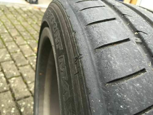

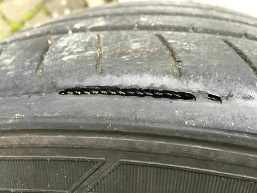

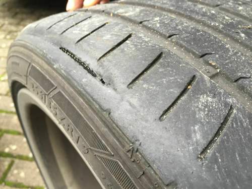

hi,ich fahre einen 3.0 tdi quattro mit sportfahrwerk( original Audi, wv tiefer als original ist das eigentlich ? )
Reifengröße 265/30/20 mit hinten 15mm Spurtplatten und vorn 10mm pro rad.
die Reifen sind sehr komisch abgefahren, innen sind sie komplett runter und sehr wellig, d.h es sieht fast wie Bremsplatten aus oder wie ein defekter Stoßdämpfer.
Allerdings zeigt sich das nicht auf der gesamten Lauffläche
leider weiss ich nicht mehr genau welche vorne und welche hinten waren ( jeder war mal irgendwo ) ,aber ich bin der Meinung das die,die jetzt am schlimmsten aussahen vorne zuletzt drauf waren .
ich sende mal ein paar bilder
dort erkennt man gut,das sich innen (bzw. aussen) eine richtige Kante abbildet , die Welligkeit innen sieht man auf den Fotos leider nicht so gut.
bitte mal um Rat
Reifen waren ca 25tkm drauf *(marke : Dunlop)
der tendenziell höhere Verschleiß an der Reifeninnenseite ist beim A5 Quattro durch die Fahrwerksgeometrie begründet.
Bei Verwendung breiterer Reifen und zusätzlicher Distanzscheiben verstärkt sich der Effekt weil u.a. der Drehpunkt der Reifen nicht mehr in Reifenmitte liegt.
Der Verschleiß an der Außenseite kann auf "sportliche" Kurvenfahrten zurückzuführen sein.
Die ungleichmäßigen Auswaschungen könnten auf nachlassende Dämpfer schließen lassen.
Fahr mal auf einen Stoßdämpferprüfstand (VAG / ADAC) und lass die Dämpfer überprüfen.
