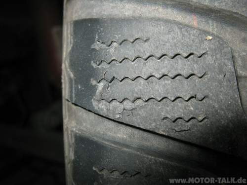

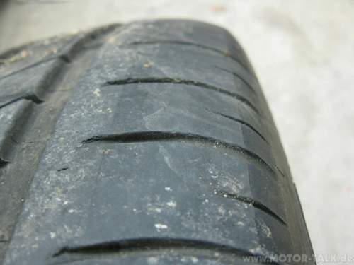

ich habe bei den Winterreifen, als auch Sommerreifen, vorn innen etwas mehr Verschleiß. Wenig ausgerpägt, aber eben da. Das beobachte ich nun schon 4 Jahre und tausche immer von vorn nach hinten und umgekehrt. Vorher wurde vom Vorbesitzer das Fahrwerk eingestellt.
Ich kenne die Freds zum Theme Reifen innen mehr abgefahren. Aber eine Lösung des Problems konnte ich nicht finden. Einige sagen, dass ist normal für den 4F. Hab auch das Thema Nachspur, Radieren der Innenseiten vom Reifen und Geradeauslauf/ Fahrverhalten gelesen. Vielleicht ist es eben von Audi so gewollt. Will nun das Fahrwerk einstellen lassen und der Werkstatt Hinweise geben. Da wird leider auch oft nicht korrekt eingestellt, bzw. es ist zwar innerhalb der Toleranz, man könnte es aber für das Fahrzeug und Verschleißbild Reifen besser einstellen.
Wer hat auch in der Fahrzeugkonstallation wie ich dieses Verschleißbild? Bitte um Rückmeldung.
Wer hat das Fahrwerk einstellen lassen, vielleicht die Nachspur an der inneren Toleranzgrenze und das Problem war weg. Bitte und Rückmeldung.
Fahrzeug: 2005er 2.7er TDI Avant mit Allrad.
Sommerreifen Michelin Pilot Sport 245/40 18 mit 3 bar.
Winterreifen Dunlop D3 225/50 17 mit 2,5 bar.
Fahrwerk ist das S-Line Sport. Verschleiß der Fahrwerksbauteile nicht gegeben. Fahrverhalten in Kuven mit den Sommerreifen "messerscharf". Geradeauslauf 1a. Fahre nicht sehr sportlich durch die Kurven. Mit den Winterreifen kaum schneller als 150 auf der AB.

Also mein Auto hat die AAS ...tiefer programmiert um etwa 30 mm....ich habe noch nie was am Fahrwerk(5 Jahre/100 000 Km.) eingestellt...die Reifen fahren sich innen(sowohl Sommer wie auch Winter)minimal stärker ab...auf die Gesamtfahrleistung unerheblich....wenn der TWI am Reifen erscheint,sind sie halt Innen ganz abgefahren...
Damit kann ich leben,zumal beim Frontantrieb,der vorne-Innen- immer etwas mehr Reifenverschleiß erzeugt...die Nachspur,wie Du ja selbst schon anmerktest und die auch beim Quattro gegeben ist...
Sollte der Verschleiß bei Deinem stärker ausgeprägt sein,kannst Du es mit der Einstellung korrigieren(ausloten des Sollbereichs)...
In einem älteren Thread über diese Problematik schrieben manche User damals, man solle einen gewissen Wert nicht in der Toleranzmitte einstellen lasse, sondern in Richtung Toleranzgrenze gehen.

wie alt sind denn die Reifen ? auf Bild 3 + 4 sieht es für mich nach Überalterung aus.

Ich kann hier nichts zur beschriebenen Reifengröße und zum A6 sagen, aber die Winterreifenprobleme kenne ich schon aus 2011 von meinem Opel. Da hatte ich auch Dunlop 3D aufgezogen, allerdings 16" und die sahen schlimmer aus. Hatte die Reifen dann demontieren lassen und zu Dunlop nach Hanau geschickt, deren Antwort war wie zu erwarten.
Zu niedriger Luftdruck, zu hohe Geschwindigkeit, Reifen heiß gefahren, falsche Spureinstellung.
Die Spur wurde seinerzeit etwa 3 Monate vorher vermessen, die Dämpfer waren 1,5 Jahre alt. Wohl gemerkt wir reden hier von einem Opel, der keine 200KM/h Spitze schaffte und keine 2000 KG Leergewicht hat. Seither fahre ich persönlich keine Dunlop mehr. Es konnte mir bis heute niemand plausibel erklären woran die Reifen gescheitert sind. Wären das Linglong oder dergleichen Billigheimer gewesen, hätte man das ja noch mit Chinakracher oder Ballermänner begründen können. Aber von einem Markenhersteller hatte ich ein derartiges Profilbild und derartige Antworten nicht erwartet. Das sich Profilblöcke lösen / herrausbrechen das hatte ich in über 30 Jahren die ich nun Auto fahre noch nie gehabt oder auch nur gesehen.
Hab mal Bilder meiner damaligen Reifen angehängt, und das betraf 3 von 4 Reifen. Hatte zwischenzeitlich auch noch einen anderen Beitrag zu den Dunlop´s gelesen leider kann ich mich nicht recht erinnern, wo.
Ich fürchte du solltest das Fabrikat wechseln.
Und bevor mir hier wieder jemand an die Karre pisst, das ist meine ganz persönliche, auf niemanden persönlich gemeinte, verurteilende oder sonst wie negativ/beleidigend gemeinte Meinung bzw. Sicht der Dinge.

Einer meiner Kumpel hat einen Reifenhandel,dort helfe ich gelegentlich aus....nach den Bildern nach,würde auch ich von zu niedrigem Luftdruck bei deinen Reifen sprechen...dennoch hätte hier vielleicht Dunlop etwas entgegenkommender reagieren können....was allerdings auch mit am Reifenhändler liegt...
Ich habe ja nun schon einige Sätze an Reifen verschlissen mit dem 4f....immer das gleiche Bild,egal welche Marke...immer innen etwas stärker abgefahren ,als aussen....ist es mal zu stark,kann man das mit der Fahrwerkseinstellung korrigieren.....

In diesem Fall liegt die Antwort eigentlich auf der Hand, da würde ich auch bei der Spur anfangen.

So sehe ich das auch. Auf jeden fall würde ich die Spur vermessen lassen, aber auch der Luftdruck sollte korrekt sein, denn mit 3.0 und 2.5 bar rundum sind die Drücke falsch. Die korrekten sind der Tabelle im Tankdeckel bzw. auf der B-Säule zu entnehmen:
245/40R18, 225/50R17M+S: Normal VA 2.7 HA 2.3
Beladen 2.9 3.0
Und das Ganze könnte man um ca 0.2bar erhöhen.
