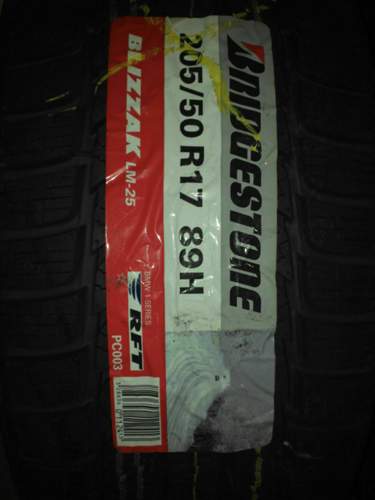

Hallo Leute,
ich fahre einen 118iA Bj. 2009, Sommerbereifung 18Zoll Mischbereifung (Runflat), dazu ist das Fahrwerk 30mm Tiefer gelegt, mit ACSchnitzer-federn + original Dämpfer.
Heute habe ich mir neue Winterreifen geholt, 205/50R17 NonRunflat und ich muss sagen, das es schon nach den ersten Km ein neues Fahrgefühl ist.
War der kleine mit den Sommerreifen immer etwas bockig, federt er jetzt spürbar. Bin jetzt schon am überlegen, ob ich mir nicht auch für den Sommer 17Zöller kaufe und eventuell auch wieder originale Federn einbaue.
Jetzt meine Frage: Reicht es eventuell auch aus, die Runflats gegen normale Reifen auszutauschen?
PS: Ist jetzt der 2. Winter für mich mit dem Auto, den ersten habe ich mit gebrauchten 16Zöllern hinter mich gebracht (sieht fürchterlich aus bei tiefergelgten Auto).

Ja, es reicht. Ist ein Unterschied wie Tag und Nacht.
Kommt drauf an, wie alt die Runflats sind.
Bei den neueren (ab ca. 2013) gibt kaum noch Unterschiede gegenüber den normalen Reifen.
Bei den älteren hingegen - zumal in 18" - muss es natürlich poltern.
Das Thema "RFT" ist ein Thema für sich. Die Meinungen gehen weit auseinander.
M.E. sind die Vorbehalte gegenüber RFT´s heutzutage nicht mehr gerechtfertigt. Sie kosten halt mehr.

Danke, DOT ist 2009 und 2011. werde dann wohl doch nur die Reifen tauschen, sieht einfach besser aus mit 18". Allerdings ist die Auswahl echt besch..., habe bis jetzt den Hangkook Evo 12 im Auge, da er der günstigste ist.

Danke für die Antworten. Ich werde mich jetzt erstmal an die Winterreifen gewöhnen (Fahrgefühl) und dann im Frühjahr nur neue Sommerreifen holen, keine Runflat!

Welchen Luftdruck fahrt ihr auch euren WR? Bei der Größe 205/50R17 fahre ich vorne 2,2 und hinten 2,6 Bar. Im vergleich zu den 18" Sommerreifen ist der Fahrkomfort zwar besser, aber bei 180Km/h ist das schon ein komisches Gefühl, auch in schnelleren Kurven habe ich den Eindruck das die Reifenflanke zu weich ist. Reifen ist Semperit Speedgrip 2
Wenn du im Sommer RFTs fährst, ist das Gefühl normal :D. Der Semperit ist ein ganz ordentlicher Reifen, mit normal weicher Flanke. Musst dich halt daran gewöhnen, das das Auto nicht mehr überempfindlich ist.
Für Brettldinger musst du mal bei Bridgestone kucken, die sind immer hart. Die Winterreifen von denen sollen (ich habe sie nicht selbst gefahren!) sehr ähnliche Fahreigenschaften wie Sommerreifen haben, was natürlich je nach Wohnort eher ein Nachteil sein kann.
Ich fahr des, was in der Tür drin steht, mein 2,2 2,6 kommt da schon hin. Reifen Michelin Alpin 5 in 205/50 R17

Sind das neue Reifen? Falls ja, gib ihnen mal noch n paar km. Speziell an der Vorderachse hatte ich knappe 1000km ein nicht so tolles Gefühl, jetzt ist alles gut.
Themenstarteram 19. November 2014 um 19:59
Ja, die Reifen sind ganz neu. Werde am WE mal ein bisschen mehr fahren um ein besseres Gefühl zu bekommen. An sich sind die Reifen ganz ruhig und komfortabel, nur das Handling ist nicht so toll.
Ich bin den Semperit auf dem 1er ebenfalls in 205/50R17 gefahren...ich kann deinen Eindruck der weichen Reifenflanke bestätigen. Diese ist superweich. Auch reagiert der Reifen sehr sehr stark auf höhere Temperaturen. Unter 10 oder besser 5° hat mir der Reifen immer sehr gut gefallen...doch ist es etwas wärmer, fährt es sich sehr schwammig.
Allgemein hat dieser Reifen ein leicht verzögertes Einlenkverhalten. Das ist zunächst ein komisches Gefühl, aber du wirst dich dran gewöhnen und dann fällt es dir bis zum Sommerreifenwechsel nicht mehr so auf.
