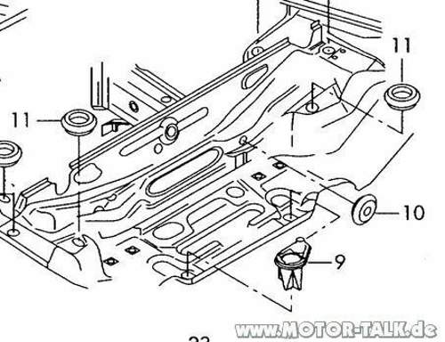

Kann man die Wasserabläufe sehen? Oder kann mir mal jemand beschreiben wo die ungefähr sitzen? Habe da schon mal rein geschaut
aber nix gefunden irgendwie!
Danke im vorraus!

Beim Wasserkasten reinigen muss muss lt. Herstellervorschrift auch die E-Box li+re ausgebaut werden da sich unter dieser die Wasserabläufe befinden...ist schon sehr sinnvoll das bei der Inspektion mitmachen zu lassen. Das dauert oftmals ne halbe Stunde oder länger...
