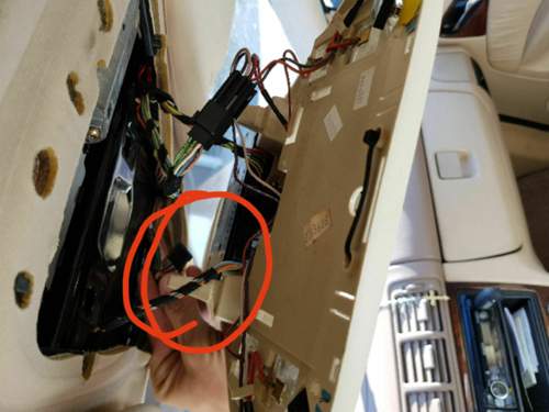

Ich hatte heute mal die Dachkonsole ausgebaut und bei der Gelegenheit hab ich Mal Fotos der Kabel gemacht.
Ich habe ne Alarmanlage aber keinen Reiserechner. Habe dort oben aber n Kabel gefunden, was nicht genutzt ist und wollte Mal fragen wofür das ist.
Es ist der grüne Stecker ist 2 adrig. Ist es evtl mit Glück der Stecker für n Reiserechner?
Wüsste nicht wozu der sonst sein könnte. Garagentoröffner?
Wäre toll, wenn ihr helfen könnt.
20210123
Da ist ein Reiserechner drin.
Das schwarze Teil.
LG Ro

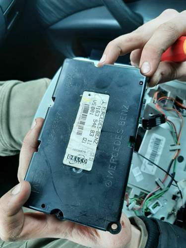

Bei mir sieht das so aus.

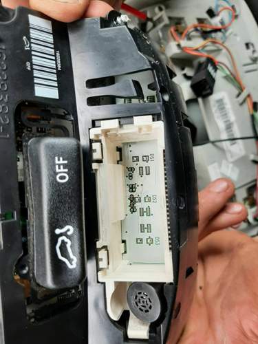

Ich meine, dass die Lampe im Reiserechner kaputt ist wäre ja normal aber mit welchen Tasten bediene ich diesen denn dann?
Hier nochmal n Bild.... Wirklich der Reiserechner?
20210123
Wird über die Wippe bedient, wo der Abschleppschutz abgeschaltet werden kann.
Die Schwarze Blende mit dem Sensor wird gegen eine mit Öffnung für das Display getauscht.
Ist nach der Teilenummer Reiserechner Code 551 EDW
LG Ro
