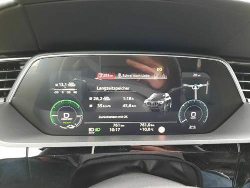

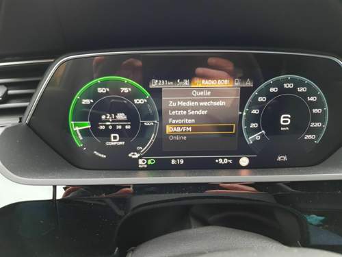

Hatte nicht irgendwer mal geschrieben, dass über 85% SoC nicht voll rekuperiert wird?
Ich hatte das geschrieben, man sieht das unten links in der Anzeige des Energieverbrauches ("%POWER"
Wenn über 84 oder 85% geladen ist geht der dünne grüne Balken, nicht ganz nach links, und so lange steht nicht die volle sondern nur eine begrenzte Rekupertionsleistung zur Verfügung. Beim Bremsen sieht man das der dickere Balken drüber nur bis ans Ende des dünnen grünen Balkens geht.
Akku bei 90%
Akku bei 97%
Akku bei 70%
