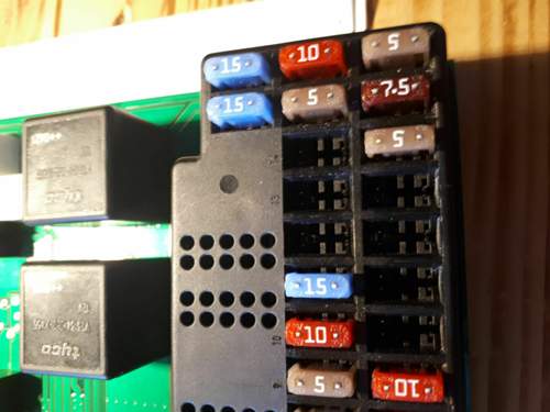

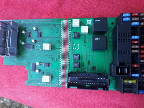

Themenstarteram 25. Juli 2019 um 15:22
Hier das Bild eines CEM s
Insgesamt sind darauf 9 Relais zu sehen....
Welches is aber für die Pumpe ?
am 25. Juli 2019 um 16:23
vielleicht durch "handauflegen" um festzustellen welches klickt. dann könnte man vielleicht den dazugehörigen kollegen herausfinden. es müssen ja 2baugleiche sein weil sie die polarität der pumpe ändern.

die relais heißenK5-A und K5-B. sie werden über eine 15A sicherung versorgt(F14) vielleicht läßt sich von einer 15A ausgehend auf der printseite erkennen, wo sie an die relais geht. leiterbahn. wenn ich das richtig verstanden habe,hast du ja ein altes CEM. falls du glück hast und die relais geortet mußt du ja trotzdem "dein" CEM ausbauen,um es ggf. zu reparieren. soweit zur theorie..

Also F14 is bei mir gar ned belegt ?

ich bin vom schaltplan s80II ausgegangen.. hast du das anhand eines plans für dein modell herausgefunden ?aber wo hörst das klicken vom relais? hast du das CEM schon so weit "ausgebaut" daß du es (mechanisch) in der hand hast? wenn es jetzt möglich ist, das gehäuse so weit zu zerlegen, daß du, wie schon gesagt, erkennen kannst welches relais klickt. vielleicht kann man so seinen kollegen finden.

Das Gehäuse zu öffnen im Eingebautem Zustand ist nicht möglich....
Klicken hört man es aber welches genau ist nicht zu sagen...
Werde mal die Leiterbahnen von F34 aus verfolgen
