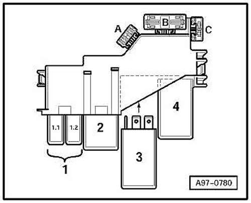

Hallo.
Ich habe folgende Fehlermeldung über VCDS.
J 151 Relais Kühlmittelnachlauf
Weiss jemand von Euch wo genau diese Relais sitzt?
Danke!
29 Antworten
In der E-Box im Wasserkasten Relaisplatz 1

Beim BBK steuert das Relais J151 die Pumpe für Kühlmittelnachlauf V51.
Angesteuert wird dieses vom Motorsteuergrät.
Ich lese gerade doch nur in Heißländer verbaut.
Wenn im Motorsteuergerät das J151 eingetragen ist , dann wird bei seinem Fz. das auch eingebaut sein.

Schau nach ob im Relaisplatz 1.1 ein Relais steckt.
4 Fach - Relaisträger in der E-Box

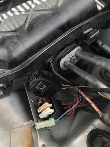

Ich gehe mal davon aus das die Relais beim MSG im Kasten sitzen!? Oder sitzen die hinter den Sicherungen unter dem Lenkrad? Ganz links im Wasserkasten habe ich drei große Sicherungen gefunden und eine lose Steckverbindung (blau/weißes Kabel) welche an dem kleinen schwarzen Würfel nicht ansteckbar war (weil zu groß) obwohl ein Steckplatz noch frei ist. Darf das so sein?

Ja in der E-Box

Gude. Hat alles einen Moment gedauert.
Heute war Service und wir haben den Wasserkasten mal aufgemacht. Das Relais für Kühlmittelnachlauf ist NICHT verbaut. Warum dan diese Fehlermeldung?
