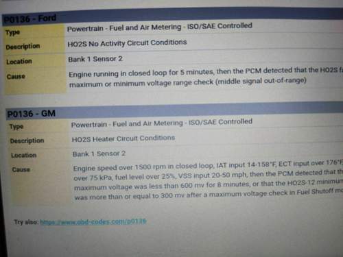

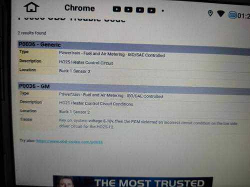

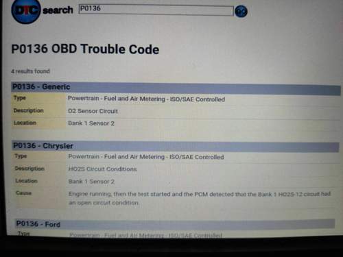

hab hier mal die fehlercodes ausgelesen. Das eine ist glaub ich die Lambdasonde oder irgendwas am abgas sensor.
Glaub der hier relevante ist der p0036. Leider für mich als nicht automechaniker nicht sehr aussagekräftig.
Hilft das einem hier bei der Diagnose evtl weiter?

Ein
P0036
Lambdasonde hinter Katalysator 1, Heizungsstromkreis/Unterbrechung
oder
P0136
Stromkreis Lambdasonde hinter Katalysator 1/Unterbrechung
was eh die gleichen Fehlercodes sind haben
Mit dem Ausfall vom Bordcomputer nichts zu tun!
