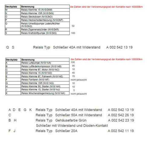

Nachdem ich mir u.a. (neben sämtlichen Luftfiltern, inklusive die Filterkartusche für die Airmatic) das Relais für die Airmatic gekauft habe (prophylaktische Erneuerung alle 50.000 km ist ja angeboten!), stellt sich die Frage, ob es angezeigt ist, nach 17 Jahren vorbeugend sämtliche Relais zu erneuern.
Was meint ihr bzw. wie handhabt ihr das?

Prophylaktisch irgendein Relais zu wechseln halte ich für blanken Aktionismus!
Nun, in den FAQ ist einschlägig zu lesen, dass das Relais der Airmatic eben vorsorglich alle 50.000 km, spätestens 100.000 km, zu wechseln sein.
"Hängt" dieses (durch Alterung/Verschleiss), führt diese zur Zerstörung des Konpressors, durch den Dauerbetrieb.
Viele Grüsse
Jens

Das Kompressorrelais wird wegen der hohen Stromstärke des Kompressors besonders stark beansprucht.
Deshalb wird es eben routinemäßig ausgewechselt.
Das trifft aber nicht auf die anderen Relais zu.

Hallo Avon,
wenn Du mal viel Zeit hast schau Dir doch mal an wie ein Relais aufgebaut ist und funktioniert.
Wir reden hier nicht von der Relaisspule sondern von den Kontakten.
Kontakte die 35A schalten müssen werden viel mehr belastet als Relaiskontakte die z.B. eine Hupe einschalten.
Die Kontakte sind also die Verschleißteile.

Ich fahre einen S500 Bj. 2005. Ich habe mit Startproblemen, Batterieentladung und Bus-Aussetzern gekämpft.
Der Wagen war auch in der Werkstatt und Sensoren wurden getauscht. Ohne Erfolg.
Nachdem ich Betriebsspannungen länger überwacht hatte und diese Aussetzer hatten,
da habe ich alle Relais erneuert.
Der Wagen fährt im Moment Störungsfrei. Die alten Relais habe ich demontiert und viele waren verbrannt, daher die Fehler bei meinem Wagen.

Relais sind mechanische Bauteile, Verschleiß (Kontaktabbrand durch prellende Kontakte) ist da obligatorisch.
Hinzu kommen Feuchtigkeit und mechanische Belastungen (Vibrationen, Erschütterungen)
Mal schauen, gedanklich tendiere ich auch dazu, die Teile grundsätzlich zu erneuern.
Hast du vielleicht sogar eine Liste der benötigten Relais?
