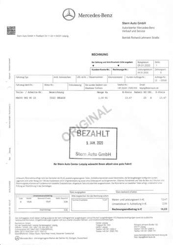

Liebe Talker,
seit einigen Tagen habe ich die Vermutung, daß meine Sekundärluftpumpe zu lange läuft.
Kann mir bitte jemand mit der Artikelnummer des Relais und dessen Position im Relaiskasten auf die Sprünge helfen.
Das ganze ist für einen 2007er E350 Kombi angedacht.
Grüße aus Leipzig,
PaBue

Themenstarteram 9. Januar 2020 um 9:34
Die Artikelnummer des Relais lautet: A002 542 13 19
Sorry, wenn ich das Thema wieder aufwärme und eventuell nochmals Verwirrung stifte.
@PaBue - deine Nummer stimmt, (früher Hella, made in spain), diese Nummer steht bei mir auch auf dem (wohl defekten) Relais (die Luftpumpe lief dauernd, auch ohne Zündung).
War heute bei der Niederlassung in Saarbrücken am Teileschalter.
Der Mitarbeiter dort sagte mir, das sich die Nummern dieser Relais in den letzten Jahren dauernd geändert hätten. Der hat mehrfach nachgeschaut und stein-auf-Bein geschwört, das jetzt das Relais mit der Teilenummer A0009828023 das richtige ist. Ein Kuddelmuddel ist das . . .
