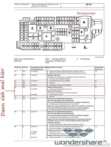

Hallo, wie das topic vermuten lässt suche ich ein kompletten Belegungsplan der Relais im 204er. (Classic, falls das ne Rolle spielt)

Primär ist intressant welches fuer den Heckwischer zuständig ist.
glaube das läuft alles übers Steuergerät
Glaub kaum das der Wischermotor nur übers Steuergerät geschalten wird, dafuer ist die Stromaufnahme zu groß.

Hallo !
Das Relais ist im SAM- Fond und die Stromversorgung kommt von der Sicherung 38 im SAM-Fond. (15A)
@speedmike: Danke fuer deine Antwort die total irrelevant ist, da sie uns alle vom Urschleim berichtet den eh jeder weiß. Und nein nur wegen einer eingebauten Diode ist ein normales Schließerrelais noch lange kein Steuergerät.
@cklasssepeter: Danke auch an dich fuer deine Sorge, aber wenn ich da rum "fummel" gibts sicher kein böses erwachen.
@paule10: Danke fuer die einzig sinnvolle Antwort, aber F38 is leider fuer die Heckwaschanlage zuständig. Der Heckwischer ist über F13 abgesichert. Weißt du zufällig welches Relais den Wischer schaltet?

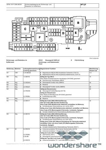

Dann hättest du aber deine Frage auch einwenig anders und ausführlicher formulieren müßen. z.B. was für ein Fahrzeug, Baujahr, KW. und so weiter. Wir können nicht wissen wie gut oder schlecht dein Wissensstand ist. Und ich werde ein Teufel tun einem den ich nicht kenne solche Tipps zugeben, eonmal falsch verstanden und ich krieg den Schwarzenpeter wenn was schief geht. Die heutigen Fahrzeugelektronik besteht nicht nur aus Relais. Wenn du weiß was ich meine.
Hallo !
Dein Relais für die Heckwischeranlage ist im SAM-Fond (ist im Kofferraum hinten rechts) auf Steckpatz E.
Ich hoffe ich kann so helfen.
