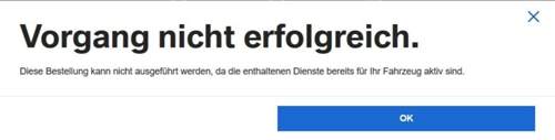

ich habe heute im ConnectedDrive Portal gesehen das ich für meinen BMW 4er den REMOTE 3DVIEW Dienst buchen kann. Das ging vorher definitiv nicht... Hat das jemand schon vielleicht getestet?

Hm, ich hab kein SurroundView und der Dienst wird aktuell auch für mein Fahrzeug angeboten. Ist dann wohl ein Fehler.
Wird mir auch angezeigt, war dann gleich in Auto. Der Menüpunkt in Idrive ist nicht vorhanden. Also geht nicht! Ist wie Chris schreibt wohl ein Fehler

P.s. wird bei mir im Portal auch gerade als Verfügbar angezeigt. Allerdings:
Connecteddrive
Die Steuergeräte können es technisch nicht, KANN also nicht funktionieren und ist (mal wieder) ein Fehler im CD portal
