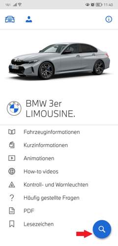

@jukkarin schrieb am 14. September 2023 um 08:37:11 Uhr:
Das stimmt nicht. Die digitale Bedienungseinleitung ist für jedes Fahrzeug individuell. Die wird auch nach OTA Upgrades aktualisiert.
Das ist falsch, siehe Screenshot aus der digitalen Bedienungsanleitung!
Screenshot_BA
So weit ich das einschätzen kann wird bei der Produktion die gerade aktuelle BA mit dem Auto verknüpft. Nach Eingabe der VIN hat es gedauert bis ich diese aufrufen konnte, ich würde sagen zum Tage der Produktion.
Individuell ist die nicht wirklich, es sind auch Ausstattungen beschrieben, die ich nicht habe.
