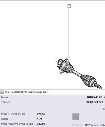

Könnte es vielleicht auch die Antriebswelle sein?
Nein ist auf jeden Fall ein Radlager
