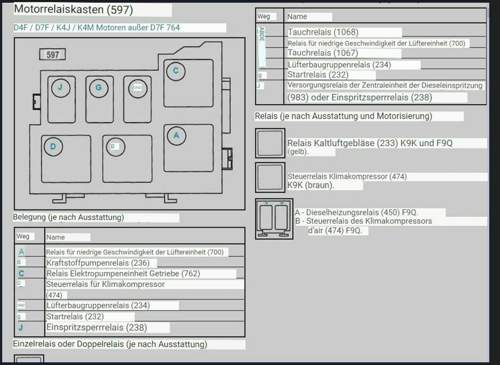

Hat jemand eine Ahnung wo ich bei dem Motor das Kraftststoffpumpenrelais finde?
Im Motorraum bei den ganzen Sicherungen und Relais, klar. Nur welches ist es? Ich würde das mal auf Verdacht tauschen.
Bei manchen Clio 2 Modellen gibt es ja im Motorraum so einen Crash-Schalter. Auch diesen konnte ich bei meinem Modell nicht finden...
Die Steckplätze der Relais sind von Fahrzeug zu Fahrzeug unterschiedlich. Bei einem D4F Motor sitzt es an anderer Stelle im Sicherungskasten Motorraum als bei einem K7M usw.

Nach ewigem suchen in einem französischen Forum habe ich die angehängte Übersicht der Relais gefunden. Vielleicht hilft es ja mal jemandem hier.

Ich würde gerne mal das Relais im eingebauten Zustand testen, im ausgebauten schaltet es wie es soll.
Hat jemand da eine Ahnung was ich brücken kann/muss?
Kontakt 86 liegt auf 12V wenn die Zündung an ist, Kontakt 85 wird denke ich vom Steuergerät auf Masse geschaltet? Kann ich zum Testen 85 einfach auf Masse legen, kann da nichts passieren?
