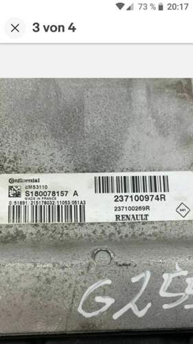

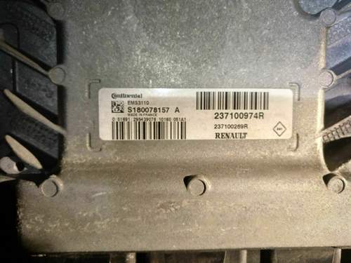

Ich brauche euren Rat.
Hab jetzt Kabelanschlüsse und Sensoren geprüft.
Als letztes bleibt wohl das Motorsteuergerät?
Wenn ich ein gebrauchtes kaufe, welches die gleichen Bezeichnung hat aber von einem Laguna anstelle Fluence stammt. Geht das? was muss ich beachten?
Das erste Bild ist welches ich kaufen will, das zweite das original.
Danke im voraus für eure Antworten.
Salih
Screenshot-20211110
Img-20211028-232211
Ein gebrauchtes Motorsteuergerät funktioniert nur dann wen der Wegfahrsperrencode zuverlässig Gelöscht wurde.
Ich bezwiefle das dies wirklich gemacht wurde.
Ein Gebrauctes Steuergerät Einspritzung funktioniert nur in zusammenhang mit der dazugehörigen Zentralelektronik (UCH) und den dazu gehörenden Fahrzeugschlüsseln.
