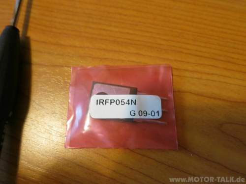

ich habe einen Grand Scenic EZ 5/2008, bzw. meine Frau. Auch hier, wie bei den anderen, das Problem, dass der Gebläselüfter (Klimaautomatik) immer volle Pulle lief, obwohl die LCD-Anzeige beim Runterregeln richtig reagierte. Habe dann nach der Anleitung hier im Thread den Regler ausgebaut und den Transistor gegen den von Stardust82 genannten Typ von Kessler Elektronik ausgetauscht. Vorher den Kühlkörper schön mit Reinigungsbenzin gesäubert, die Metallfläche des neuen Transistors mit Wärmeleitpaste versehen, die 3 Löcher in der Platine nochmal mit einem 1mm Bohrer nachgebohrt, neuen Transistor eingesteckt, Klammer wieder befestigt und die Beinchen verlötet. Gehäuse wieder zugeklipst und was sol ich sagen: Regelung geht wieder einwandfrei.
Vielen Dank an Stardust82 für die Nennung des Vergleichstypen, hat mir sehr geholfen.
Ich kann andere nur ermutigen, es selbst auch zu probieren, wenn etwas handwerkliches Geschick und Lötfähigkeiten vorhanden sind. Ich habe knapp 2h gebraucht, als ambitionierter Gelegenheitsbastler.
Das Radio habe ich übrigens nicht ausbauen müssen. Man kann den ganzen Mittelschacht mit Radio etwa 1-2cm anheben, nachdem man die Schaltkulisse abgebaut hat. Das reicht schon, um an die letzte Handschuhfachschraube zu kommen, die sonst nicht von außen zugänglich ist.
Wer sich das Löten nicht zutraut, kann sich auch den kompletten Regler hier beschaffen.
Transistor: rd. 5 EUR bei Kessler (inkl. Versand), alternativ "Widerstand Innenraumgebläse" rd. 72 EUR+5,90EUR Versand. Warum das Teil Widerstand heißt kann ich nicht ganz nachvollziehen. Es ist definitiv ein Transistor gesteuerter Regler.
Hogend
Bild 1: ausgebauter Gebläseregler
Bild 2: Neuer Ersatztransistor von Kessler Elektronik
Bild 3: Hier ist nich der alte defekte Transistor drin, ziemlich verdreckt
Bild 4: Gehäuseschale vom Gebläseregler
Bild 5: links neuer rechts alter Transistor. Die Beine sind beim Ausbau abgebrochen.
Bild 6: neuer Transistor ist eingelötet, hier sind die 3 Lötpunkte auf der Unterseite der Paltine zu sehen.
Bild 7+9: alles ausgebaut was nötig war.
Bild 8: Der Gebläseregler hängt hier noch an den beiden Anschlusssteckern (s. rechteckige Alufläche). Er war in einem Luftschacht eingesteckt und mit einer Schraube gesichert.
Bild 10: Gebläseregler wird nach Reparatur wieder in seiner Ursprungsposition eingebaut. Auf dem Bild nicht sonderlich gut zu sehen, da die Kiste ganz weit oben sitzt. Nicht zu verwechseln mit dem Teil, welches mit 7XK1C bezeichnet ist, dies ist ein Stellmotor für die Luftführung. Den hatte ich anfangs irrtümlich ausgebaut ;-)
