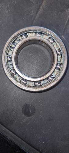

Hallo weiß jemand ein Werkzeug für das vordere radlager zu ziehen ?
Abs hab ich gefunden aber unmöglich dran zu kommen turbo sitzt davor und diverse hitzebleche
Das geht so Einfach nicht zu ziehen, zuerst muss mal die Radnabe raus aus dem Lager. Da bleibt dann die Lagerschale der einen Lagerhälfte dran und das Lager ist damit zerstört. Diese Lagerschale mit der Flex diagonal bis fast auf die Radnabe herunter aufschneiden und mit einem großen Meißel und Hammer in den aufgeschliffenen Schlitz in die Lagerschale schlagen, das Sprengt die Lagerschale auf und man kann sie leicht von der Radnabe herunter ziehen. Die Schale wieder ins Lager stecken und Innen im Achsschenkel den Sprengring zur Sicherung des Lagers entfernen. Mit einem Rohrstück das etwas größer als das Lager im Durchmesser ist den Achsschenkel auf eine Presse legen und das Lager über die Lagerschale herausdrücken. Es geht auch mit einer Gewindestange und entsprechenden Unterlagscheiben und Stahlplatte heraus zu ziehen, das ist aber eher Schwiriger denn das Lager ist sehr fest in den Achsschenkel eingepresst.
Themenstarteram 6. Mai 2022 um 15:59
Ich zieh von vorne die radnabe ab mit einem abzieher danach könnte ich doch das Lager nach innen raus drücken?
Das ist zwar Richtig, aber du benötigst den Lagerring der auf der Nabe ist um das Lager aus dem Achsschenkel pressen zu können da liegen ja nachdem die Nabe ab ist die Lagerkugeln frei.
Ich hab grad mal im Dialogys geschaut, Du benötigst ein Rohrstück 42mm Außendurchmesser und wenigstens 100mm lang um die Nabe aus dem Lager zu pressen.
Danach muss der Lagerring von der Nabe gezogen werden und wieder in das Lager im Achsschenkel gesteckt werden.
Den Sicherungsring Innen im Achsschenkel zum Lager entfernen, ein Rohrsück 75mm um über den Innenring des Lagers das Lager aus dem Achsschenkel auszupressen.
Bei dem neuen Lager ist ein neuer Innenring / Blechring für den ABS Sensor dabei, den alten Ring aus dem Achsschenkel nehmen und den neuen einlegen in korrekter Position. Das neue Lager mit der richtigen Seite (auf Markierungen wegen ABS Magnetring am Lager achten !) in den Achsschenkel legen und mit 50000 Netwotn (5t) in den Achsschenkel pressen. Den Sicherungsring hinter dem Lager im Achschenkel anbringen, die Radnabe unter den Achsschenkel stellen und das Lager über den Innenring des Lagers auf die Radnabe pressen. Wenn der Achsschenkel wieder eingebaut ist und die Antriebswelle eingebaut wird sollte die Antriebswelle mit wenigstens 150 Nm angezogen sein, eigentlich mit 280nm. Lässt man das Auto aufs Rad ab bevor die Antriebswelle festgezogen ist besteht die Gefahr das man das Radlager schädigt.

Das radlager hat kein extra Ring Das is 1 Teil und 1 neuer sicherungsring Das wars

@camelffm-2 schrieb am 6. Mai 2022 um 18:37:33 Uhr:
Wieso die Gefahr beim ablassen und Dan erst festziehn radlager beschädigen ?
