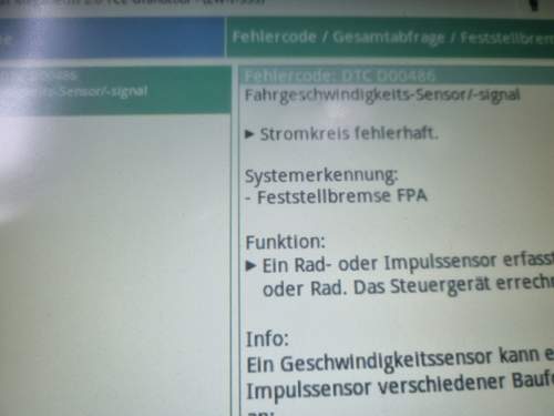

Hallo den sensor links habe ich gewechselt Problem kommt wieder was könnte des sein vl. Ein relai ?

Sorry, aber du hast dir so wenig Mühe beim Text gegeben, dass man selbst wenn man auch noch die Bilder anschaut nicht so richtig weiß was du willst.
In deinen Bildern ist von folgenden Sensoren die Rede:
- Drehzahlsensor
- Sensorring
- Lenkwinkelsensor
- Fahrgeschwindigkeitssensor
Und es gab in der Übersicht keine Info zur Modellnr., Motorisierung und was das Problem ist. Das habe ich in deinem sehr kurzen Beschreibungstext und deinen Bildern zusammengesucht. Hab den Thread auch ins richtige Unterforum verschoben, wo du eher Hilfe kriegst.
Bitte beschreibe nochmal etwas genauer was du bereits gemacht hast. Am besten editieren (https://www.motor-talk.de/.../Faq.html?...) oder zur Not als Antwort-Posting.
Das nächste Mal bitte gleich etwas mehr Infos im Betreff und Beschreibungstext insb. um was für ein Fahrzeug es geht. Sonst kann's sein, dass die Helfer keinen Bock haben so jmd. zu helfen.

Also es ist ein renault megane grand Tour 2.0tce 2009 134t km
Alle paar Tagen kommen diese Fehler bzw geht die esp abs leuchte im tacho an. Damals war nur sensor vorne rechts drin als fehler den habe ich neu gemacht.
Jetzt seid gestern sind diese Fehler drin wie auf den Bilder
Das kann auch ein Steckerproblem am ABS-Block sein.
Stecker abziehen und nachschauen ob da Grünspahn sichtbar ist.
Ebenso kann es ein Kabelstrangproblem sein das eventuell etwas die Leitung eingequetscht hat oder diese anderwertig beschädigt ist.Rausbekommen kann man das eigentlich nur mit Messung durch Wiederstandsmessung und Spannungsverlustmessung von Stecker ABS Sensor zu Stecker Steuergerät / ABS-Block.
