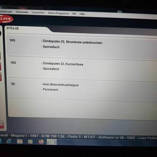

Hab mir vor paar Tagen einen älteren Megane cabrio 1 Bj 97, 90ps zugelegt.
Im Stand lief er gut und ruhig. 50 Meter Probefahrt wahr auch ok, doch als ich das Auto nach 3 Wochen abgeholt habe ging es nach ca. 3 km los.
Der Motor fing an zu ruckeln und hatte keine Leistung.
Hab gerade neue Kerzen eingebaut. Lief kurz ruhig, hab gas gegeben nach ca. Einer Minute kam ein " Schuss " aus dem Auspuff und das Rucken ist wieder da.
Hab mein Kumpel aus dem Bett geklingelt um das Auslesegerät zu bekommen. Zuhause angeschlossen und folgende Fehler bekommen 16G, 16G und 5D.
Hab noch ein Bild mit Beschreibung angehängt.
Die Fehler mit der Zündspule konnte ich löschen aber 5d nicht.
16G, Beide Zündspulen defekt? Motordrehzahl würde wohl für defekten Nockenwellensensor sprechen, oder was meint Ihr?

Stecker des OT Gebers prüfen. Der OT Geber ist zwischen Motor und Getriebe das Teil sieht man von Oben, mit zwei Schrauben 10er Schlüsselweite befestigt. Die Stecker machen gerne mal Probleme.
[Von Motor-Talk aus dem Thema 'Nicht posten! Renault Megane Cabrio 1 Motor läuft unruhig, ruckelt, Leistungsverlust' überführt.]
Es sind ja auch keine normalen OBD Codes, da wirst Du im Netz nichts finden !
5D könnte der OT Geber sein. Ist zwischen Motor und Getriebe von Oben sichtbar mit zwei Schrauben 10er Schlüsselweite angebaut. Der Stecker macht gerne mal Probleme.
Der Motor dürfte zwei Zündspulen haben Müsste ein F3N Motor sein, kann ich aber nicht mit bestimmtheit sagen. Dazu bräuchte ich die Fahrgestellnummer um das aufzuschlüsseln.

Es ist ein K7M und der hat natürlich nur eine Zündspule. Überprüfe den OT Geber, was auch gerne bei den K7M Motoren vorkommt, nach mehr als 100.000 Km wird das Ventilspiel zu eng ! Ventile einstellen kann viel bewirken.
Einen Nockenwellensensor hat der K7M nicht. Lediglich einen Saugrohrdruckfühler. Der kann auch mal Probleme verursachen. Drosselklappendichtungen sind auch gerne mal ein Problem. Ich habe nun ja die ganzen Ausstattungscodes des Fahrzeugs und werde den mal heute im Dialogys anlegen um zu schauen was es so an Diagnoseplänen zu diesem Fahrzeug für Dich gibt.

Sind zwei mit jeweils zwei Zündkabel dran. Hab jetzt die Zündkerzen wieder rausgeht, die zweite (Getriebeseitig) war nass. Der Stecker vom OT-Geber ist voll mit Öl. Werde diesen sauber machen.
Dann ist es doch ein F3N Motor, komisch, die aufschlüsselung ergab einen K7M Motor.
Nun denn, wenn es zwei Zündspulen sind, überprüfe an der Zündspule für den Zylinder wo die Kerze nass ist ob diese da einen anständigen Zündfunke generiert. Ist das der Fall die Zündkerze nochmals austauschen.
Es kann auch eventuell am Zündkabel liegen, das kann man mal gegen eines von einem anderen Zlinder austauschen und schauen ob der Fehler mitwandert. Wenn ja ist das Zündkabel defekt. Wenn nein, Kompression prüfen, ist die Verdichtung OK kann die Ursache eine defekte Einspritzdüse sein.
Das Öl über dem OT Geber ist nicht elektrisch leitend und löst auch keine Kontaktproblme aus solange die Steckerpins im Stecker straff greifen. Dennoch sollte man diese Undichtigkeit beheben.
Die hat aber sehr wahrscheinlich nichts mit dem unruhigen Motorlauf zu tun.

Kurzes Update.
Neue Zündkerzen, 3 io. und 1 put. Eine Zündspule auf beiden Steckern Zündfunke zu klein. Neue Kerze rein und neu gebrauchte Zündspule vom Srotti. OT-Geber vom Öl befreit und die Spitze wieder sauber gemacht. Jetzt sind erstmal alle Fehler weg und der Motor läuft ruhig.
Hoffe das Bleibt jetzt so.
Danke an alle die mir geholfen haben.
