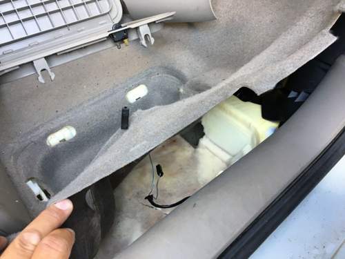

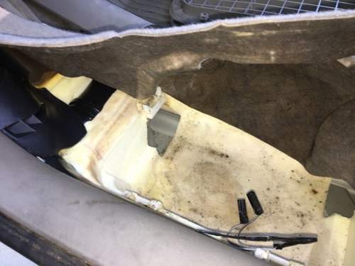

Die meisten Kabel kommen von vorne, unterm Fahrersitz ist dann der Verteilerstecker. Vom Stecker wird es dann verteilt z.b. Türen, Tank, Parkbremsenmotor usw. da sollte es keine Probleme mit dem Löten geben. Schwieriger ist es die Kabel richtig zuzuordnen da verschiedene Farben miteinander verbunden werden.
Ich hatte hier im Forum schon mal Bilder eingestellt von der Belegung der einzelnen Stecker.
Es gibt sogar einen Sicherungskasten unter dem Fahrersitz, wofür auch immer. Um dort heran zu kommen muss auch der Sitz und der Fußboden raus. Allerdings müssen auch dazu die Seitenverkleidungen abgebaut werden. Wer sich so etwas hat einfallen lassen gehört bestraft.
Habe den Link zu den Bilder nochmal angehängt.

Für die Kindersicherung der Fenster hinten, hast du doch vorne (Fahrertür) den Schalter. Es sollte aber auch bei eingeschalteter Kindersicherung von vorne zu steuern sein. Ich will ja nicht unken, aber das Problem bei den Modellen mit dem R2 Stecker kennst du sicherlich, das würde ich erst einmal kontrollieren.
Danke für den Hinweis,das Problem mit einem R2 Stecker kenne ich nicht.Ich schaue mal was ich dazu finde.
Das ist ein Zentralstecker unter dem Fahrersitz, dieser badet sehr oft deshalb oxidieren dort gerne die Kabel (ab)
Ich fürchte das wird mein Problem sein.Versuche da mal dran zu kommen.
