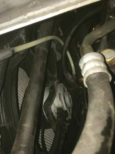

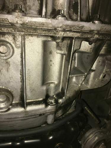

hallo,
Habe Bremsflüssigkeit nachgefüllt, war kurz über Minimum. Abgewischt das Getriebe von unten.
Anschließend bisschen durchgeschaut und nacheinander ab gewischt. Dann habe ich an der Entlüftungsschraube, Entlüftungsschlauch dran gemacht. Einige Minuten gepumpt das Kupplungspedal, leider kommt kein Druck auf. Morgen gucke ich mir das ganze an ob etwas feucht ist. Was mir aufgefallen ist im Inneren, ist die Matte leicht feucht.
Mfg

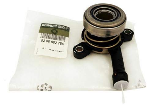

Du muss Getriebe leider ausbauen. Wechsel Zentralausrücker. Trafic / Vivaro hat 2 verschiedene, mit oder ohne grüne gummi Dichtung. Zentralausrücker mit gummi arbeitet langer, sehr langer. Kauf unbedingt mit kunstoff Leitung (rot) weil Rücker mit gummi ist bißchen kurzer.
Andere Teile von Kupplung arbeiten von 300-500.000 km also du muss unbedingt nicht wechseln (es sei denn bist du im Trafic ein Formula 1 Fahrer :).
Viel Glück.
M
Gumi
No-gumi
Gute Nacht, bis morgen

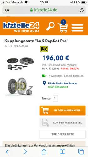

Danke erst mal. Dann würde ich das Getriebe wohl ausbauen.
Ein paar Videos oder eine Datei als PDF würde mir unheimlich helfen.
Die Antriebswellen werden nicht direkt an den Getriebe ausgehebelt?
Jemand zufällig die Größe von der Kupplung, bzw. die Kennung von dem Getriebe?
Wie auf dem Foto möchte ich kaufen.
Mfg
.jpg
Themenstarteram 2. Oktober 2019 um 11:25

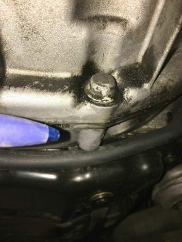

Nun die Fotos von dem Ergebnis, nachdem er eine Nacht stand.
am 2. Oktober 2019 um 12:45
Kauf mit anderem Zentralausrücker, mit gummi Dichtung !
Gumi

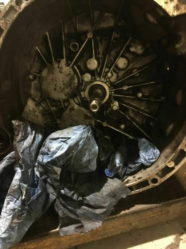

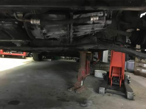

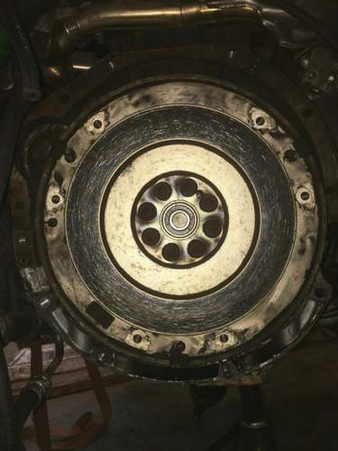

Themenstarteram 4. Oktober 2019 um 14:19
Guten Abend,
Ich hab’s , das Getriebe ist raus.
Die Schraube war schwierig zu finden, die ist von oben im hinteren Bereich (Kabelkanal)
Das nächste ist der Halter von dem Lager der Antriebswelle rechts, das sind Schrauben, unten ist direkt hinter der Antriebswelle. Am besten gleich flachen, biegsamen dreizehner Ringratsche.
Am besten man macht gleich alles vorne auf. Also Stoßstange die Attrappe und so weiter weg.
Jetzt kommt eine dumme Frage: wie kommt die Kupplung drauf mit den Federn nach vorne oder nach hinten? Hat vielleicht jemand ein Foto?
Mit freundlichen Grüßen
