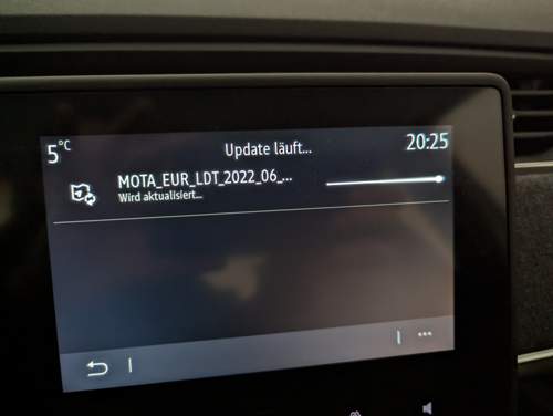

Heute konnte ich mit der Renault Connect Toolbox mein Navi updaten. Alte Karten 2021.12 . Neu 2022.06 .
Alter Kartenstand
Neue Karte

Der Stick muss FAT 32 formatiert sein und leer. Kein anderer Stick darf im Auto angeschlossen sein. Bei Anschluss des Sticks erscheint die Meldung keine Musikdaten. Du nimmst den Stick raus und im Computer siehst Du eine Datei mit dem Namen AllianceNDSMap.
Es hat endlich geklappt. Habe einen unter Windows auf FAT 32 formatierten Stick genommen, bei eingeschalteter Zündung eingesteckt, kurz gewartet und dann die Toolbox benutzt. hat gut geklappt, braucht aber über 1h, wenn man alle Karten runterlädt.

Wichtige Erkenntnis: Es muss ein Stick im Format FAT32 sein. Das heißt max 32GB da Windows da drüber nur exFat als Formatierungsformat anbietet und das nimmt die Zoe nicht.
Am besten genau ein Stick mit 32GB ist am einfachsten, dann passt das Vollupdate drauf, sonst bei kleineren Sticks einzelne Länder nach Auswahl.
Vorgehen.
0. Stick im Format FAT32 prüfen/ formatieren und genug Platz drauf haben (ca. 16-22GB sollten frei sein), mit dem vorbereitetem Stick zur Zoe.
1. Zoe Starten und warten bis Media System hochgefahren ist.
2. FAT32 Stick in die Zoe stecken und 20-30 Sekunden warten (dann werden automatisch Daten auf dem Stick abgelegt womit die Toolbox was anfangen kann)
3. Zoe abschalten und Stick entfernen und wieder zum PC wackeln
4. Toolbox starten und Stickauswahl selektieren
5. Stick einstecken und dann entsprechende alles oder einzelne Länder auswählen
6. Wenn Tool mit Stick beladen 100% fertig, Stick entfernen (nach dem Download werden die Dateien auf dem Stick vorbereitet, kann einiges an Zeit dauern, also abwarten und nicht ungeduldig sein)
7. Zoe Starten und warten bis Mediasystem hochgefahren ist, dann Stick einfach einstecken und warten und den Anweisungen folgen.
8. Info: Der neuste Kartenstand wird dann erst beim nächsten mal Fahren angezeigt wenn das Media System einen richtigen Neustart gemacht hat (Auto muss also richtig aus und richtig zu und je nach Update brauch der dann noch bis zu einer halben Stunde Ruhe zum Verarbeiten oder man schaut dann in Ruhe am nächsten Tag)
