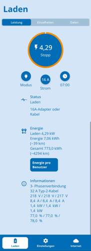

ich habe aktuell ein etwas "störendes" Problem: Bei den aktuellen Temperaturen so um die 10 Grad lädt mein Zoe ZE40 nicht nur anfangs sehr langsam, sondern die ganze Zeit. Ist das normal? SOC lag bei 65%.
Dass der Akku, wenn er kalt ist, langsam lädt, ist mir bewusst. Nur dachte ich, dass er nach spätestens einer Stunde Mal etwas mehr Leistung aufnehmen kann. Aber er bleibt dauerhaft bei 4,36 kW und geht nicht höher. Ich lade an einer 11 kW Wallbox zu Hause. Vor ein paar Monaten, wo es noch deutlich wärmer war, ist die Ladeleistung direkt auf 11 kW hoch gegangen (bei einem SOC von 75%).
Ich Frage mich, was bei noch kälteren Temperaturen passiert, wenn er jetzt schon nur so langsam lädt. Ist das tatsächlich normal?

Am Sicherungskasten war ich gerade. Alles normal. Ich lade mit einem Go-e-Charger und kann in der App sehen, dass alle drei Phasen genutzt werden (siehe Screenshot). Allerdings halt nur mit der jeweiligen Mindeststromstärke (bzw. leicht über 8A), obwohl ich 16A eingestellt habe. Eventuell muss ich die Box selbst Mal zurücksetzen.
Was mich hier natürlich auch wurmt, ist der sehr schlechte Wirkungsgrad bei solch langsamen Geschwindigkeiten.

Ich benutze auch den go-e charger. Evtl. ist da eine Einstellung, welche du übersiehst, oder der charger hat evtl. eigene Probleme (ein Schaltschütz hat eine schlechte/beschädigte Lötstelle). Gehörst du zu den Leuten, die bei jedem Laden das Kabel in die go-e box stecken, oder ist dort ein Lade-Kabel dauerhaft drin? Ich kann mich erinnern, gelesen zu haben, daß die früheren Modelle Probleme mit den Lötstellen bekommen können. Bei mir ist zum Glück alles ok. ich habe ein dezidiertes Typ2 Kabel dauerhaft im charger stecken.
Ich habe in der App Mal nachgeschaut. Alles, was mit "Lastmanagement" zu tun hat, ist aus. Die Wallbox kann derzeit auch gar nicht intelligent laden, ich kann lediglich die Stromstärke in der App variieren.
Das mit den Lötstellen habe ich auch gelesen. Aber wie genau kann die Wallbox oder das Auto das merken? Würde dann nicht komplett eine ganze Phase wegfallen oder die Wallbox würde zumindest sehr warm werden (aber trotzdem 16A laden)?
Ich habe diese Einstellung hier noch gefunden, aber die hat damit wohl eher nichts zu tun, oder?
Screenshot-2023-11-04-13-21-44-495-co-goe-app
Du müsstest ja auf der Hauptseite sehen, wie dich der Strom auf die drei Phasen verteilt. Wenn da alles gleich ist, dann kann es eigentlich nicht an der box liegen.

Hast du es schon mal an einer anderen Wallbox probiert? Dann kannst du zumindest schonmal das Auto als Fehlerquelle ausschließen und dich auf deine Wallbox konzentrieren.
Ich war gerade an einer öffentlichen 22 kW-Säule. Ladung ging direkt auf 22 kW hoch. Aber Akku war auch warm gefahren (über 100 km) und SOC lag bei nur noch 28%. Weiß nicht, wie aussagekräftig das jetzt ist :-D
Ich werde nachher, wenn ich wieder zu Hause bin, Mal den warmen Akku an meine Wallbox anschließen. Mal schauen, wie viel Leistung dann ins Auto fließt.
