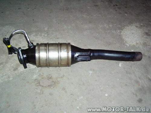

ich hab in in der bucht gekauft von einem handler der die teile aus der USA in großen mengen bestellt und sie dann hier in deutschland verkauft. also ist er quasi ein original Magnaflow aus der usa. wurde von der USA nach deutschland (Berlin) geschickt und von dortaus zu seinen kunden.
hier mal zwei bilder des 200 zeller Metalkats (Rennkat).
ist übrigens in der original amy verpackung alles auf english halt ^^
mfg
