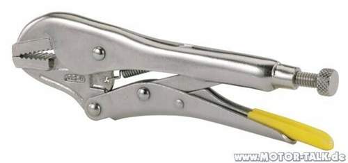

Defekte Stehbolzen lassen sich mit einer Grippzange für Schweißarbeiten bombenfest klemmen und so ganz einfach herausdrehen. Bekommt man in jedem Baumarkt für kleines Geld und ist ein super Helfer bei vielen Dingen.

Das Problem mit der Gripzange ist, da hat mein kaum platz zum ansetzten, geschweige denn noch drehen, da die andere Stehbolzen immer im Weg sind, aber probieren geht über studieren.
